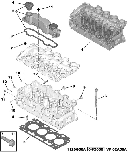

welche ventildekeldichtung meinst du? die zum öleinfüllstutzen hab ich schon versucht nach zuzeihen, aber war alles fest. und es kommt auch nicht von da, weil ich das schon sauber gemacht habe und man sieht das es irgentwo im bereich der ESD kommt.
nun weis ich aber nicht wo da öl her kommen soll oder kann.

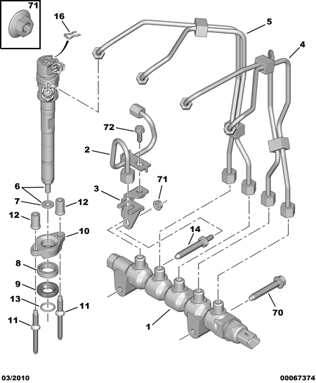

ist im bild da noch ne dichtung nummer 8 oder 9 die das motoröl zurück hält?
und hier sieht man, dass der ventieldeckel rundherum geht. das mit nummer 2 ist der ölabscheider und der ist dicht, also die dichtung.

zaphod2 hat geschrieben: ist im bild da noch ne dichtung nummer 8 oder 9 die das motoröl zurück hält?
Moin,
die Dichtungen beim ersten Bild dichten die Verbindung zwischen Brennraum und Injektor ab, also alles was das Bild angeht ist Einspritzanlage.
Zum zweiten Bild, der Ölabscheider ist rechts, das Ding das etwa den Durchmesser hat wie der Einfülldeckel. Dort geht ddie KGE raus, Richtung Saugrohr. Schonmal alles sauber gemacht und nen Stück gefahren, sowie nachkontrolliert? Das kann von nem Defekten Simmerring Nockenwellenrad sein, über die KGE, was dann an der Ventildeckeldichtung rüber läuft, defekte Dichtung zwischen Hochdruckpumpe und Ventilgehäuse oder oder oder.

Die Dichtringe Nummer 8 +9 im oberen Bild sind Dichtungen der Injektoren, damit von oben kein Gammel in die Führungen im Zylinderkopf reinläuft.
Die Dichten aber nicht gegen Öl ab. Wenn die Dichtung 7 hin ist, dann blasen dir Teile der Abgase während des Verbrennungstaktes oben raus. Da bildet sich dann so ne schwarze Bitumenartige Masse. Hat nix mim Öl zu tun.
8+9 im unteren Bild sind Froststopfen und Passhülse.

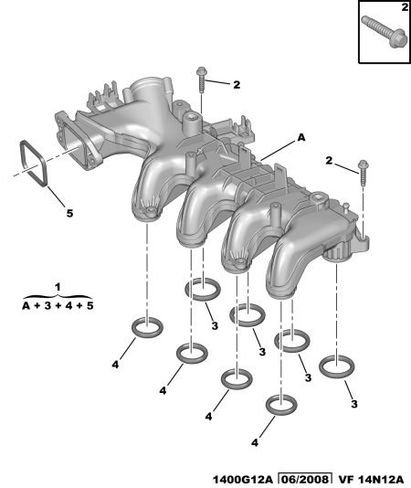

es kommt definitiv irgendwo im bereich der linken ESD her. ist da auch ne dichtung von dem ansugkrümmer? dichtung 3 oder 4?
