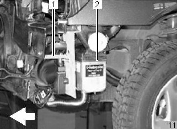

ich habe aus meinem letzten auto meine standheizung vorm verkauf ausgebaut und würde sie jetzt gerne in meinen 306er 1.4 einbauen.
könnte mir jemand zeigen wo diese üblicherweiße angeschraubt wird?

mit Original-Zubehör Einbausatz war die Standheizung vorne links hinter der StoßStange(da wo die Hupen sitzen).
Rechts geht schlecht da dort der Waschwasserbehälter sitzt.
Weiss ich ganz genau weil ich bei div. Kundenfzg. damals welche eingebaut habe.
Ich selbst hatte übrigens auch eine bei mir drin.
MfG
Martin

Sah in Etwa so aus...
Allerdings waren bei der Serie-1 dort evtl. die Steuergeräte der Lüftersteuerung im Weg. Daher nur mit Vorsicht zu genießen...
Gruß Martin

Ich hab auch nen 306 mit ner Webasto Standheizung.
Bei mir ist Sie auch wie auf dem Bild zu sehen eingebaut.
Leider funzt meine nicht mehr.... :heul:
