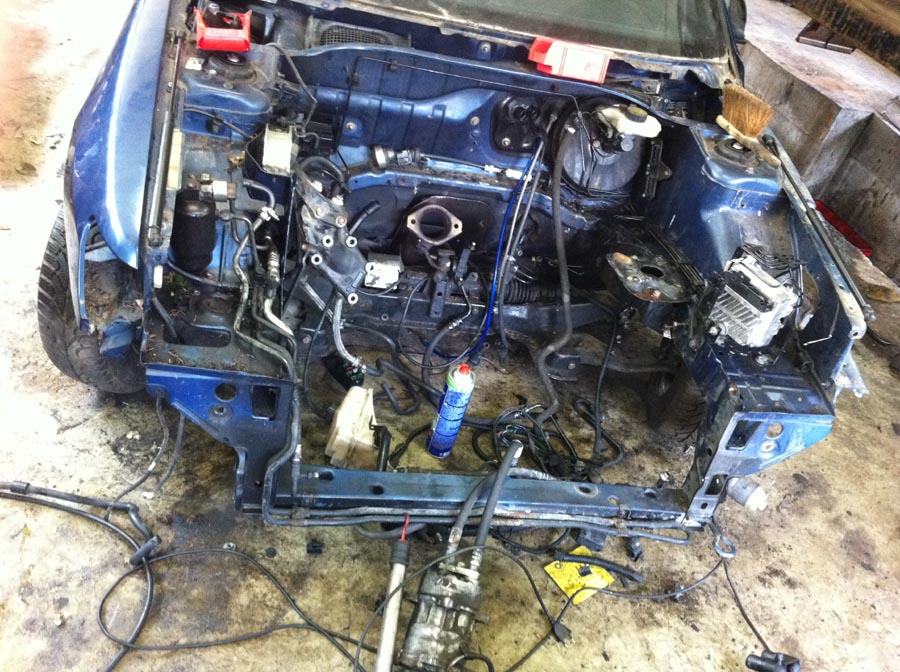

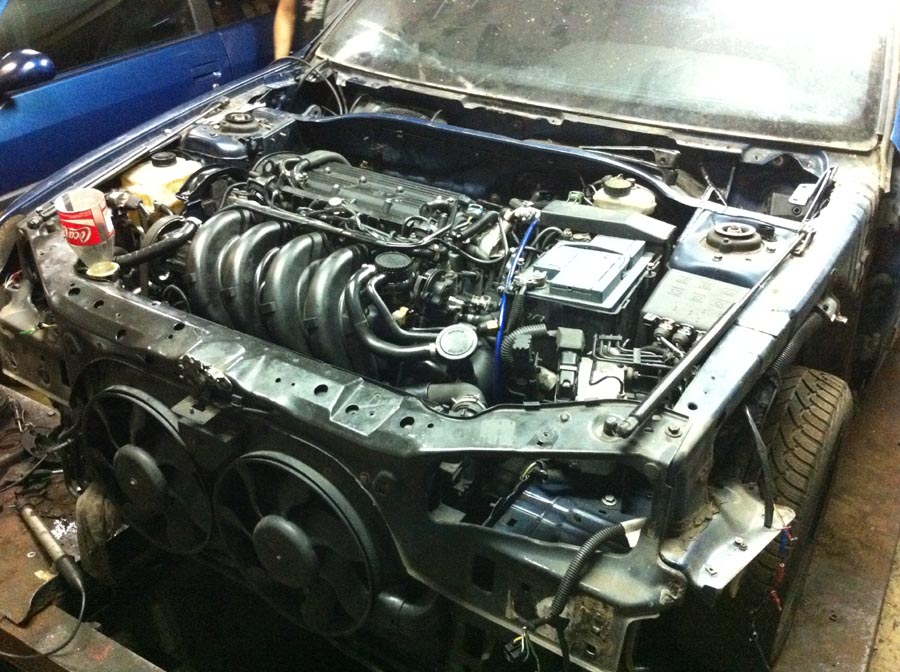

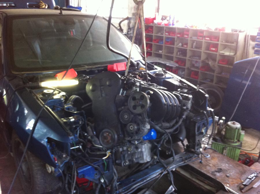

So ihr lieben,
bevor ich loslege, EIN FETTES DANKE AN LUKAS, gestern zusammen ne 15 Std Schicht eingelegt.
Zum Auto, motor ist drin, springt aber nicht an weil die Wegfahrsperre probleme macht. :-(
anbei zwei drei fotos
