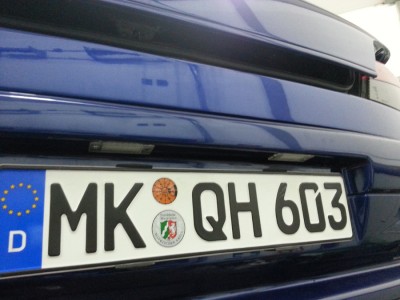

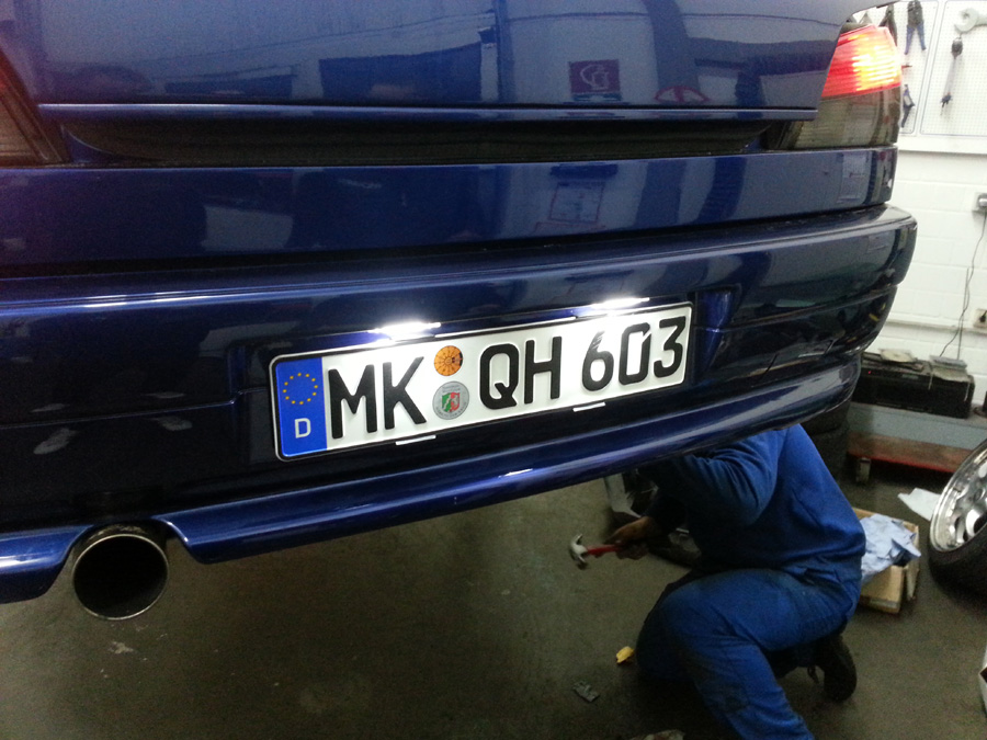

was ich nich begreife, ist das mit den led kennzeichenleuchten. warum nimmst du da nicht die herkömmlichen smd-sofitten? 3 euro das stück und halten eh nicht lange. paßt aber top ohne alles umzubauen.
