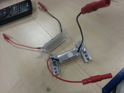

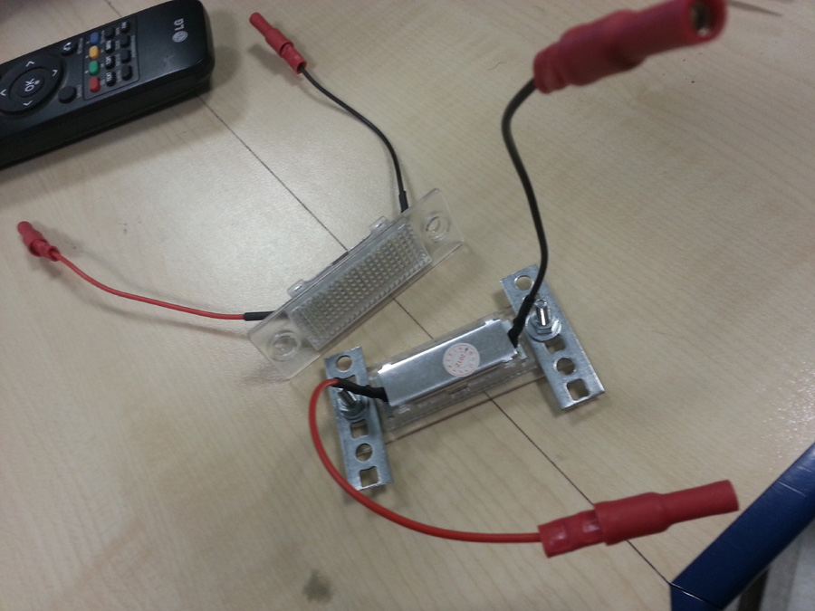

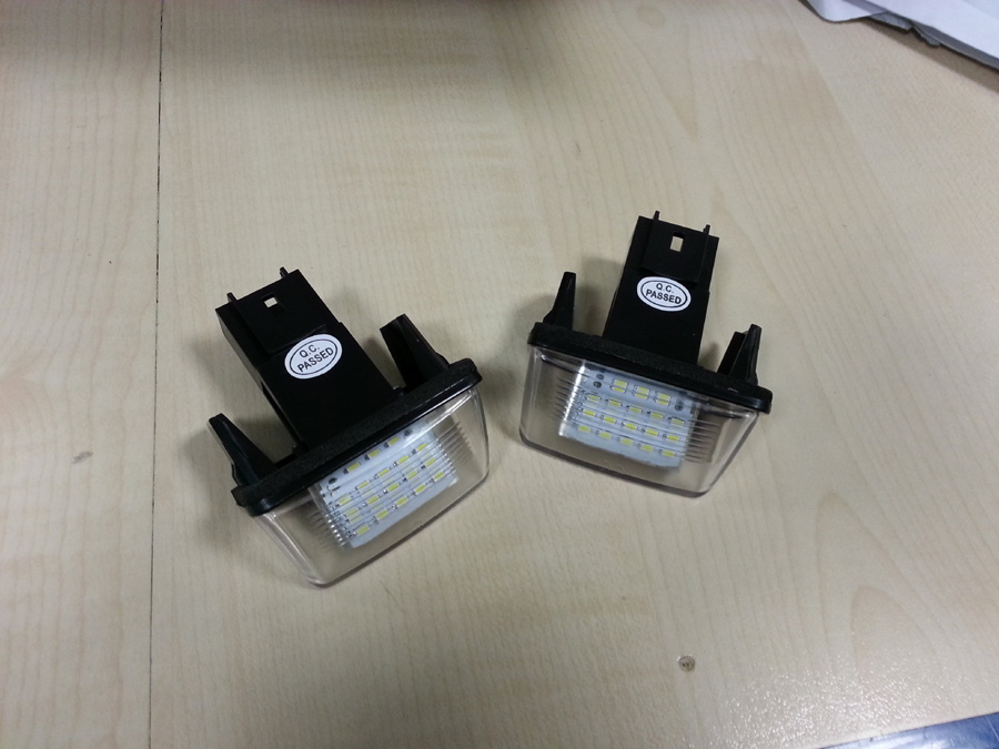

also, hier mal wieder ne kleinigkeit. hatte ja bereits zwei LED Kennzeichenleuchten bei ebay gekauft, wurden auch als 306 passend ausgeschrieben, passen natürlich gar nicht, und da was zu bauen wäre mir auch nen bisschen zu viel.
jetzt hab ich welche vom touran genommen, da muss ich bei der stange ein paar mm wegschleifen und die dinger passen 100%. siehe fotos die alten und die neuen.
