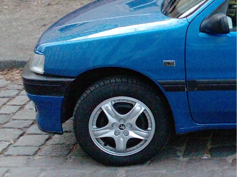

Wo es hier gerade um Tieferlegung geht. Wie isses eigentlich wenn man nur vorne ca. 40mm tiefer will, aber ohne den Fahrkomfort zu verschlechtern? Also nur wegen der Optik? Gehts wenn man einfach auch kürzere Dämpfer zu den Federn nimmt? Denn ich muss ehrlich sagen, diese Lücke hier stört mich-->
106

@ Urban: 35mm Eibach Federn hat er schon von mir. Das is eigentlich schon das maximum, was Scaleo machen will. Und das war schon ein hartes Stück Arbeit... :floet:
@ Schoeneberg: Ich würde mal sagen, ganz ohne ein Unterschied beim Fahrverhalten geht nix. Aber bei 35 oder 40mm Tieferlegung durch Federn in Kombination mit den Seriendämpfern wird er nur unwesentlich härter. Is aber eher subjektiv. Wirst also nicht gleich spüren, wenn du über ne Briefmarke fährst. Mit ner entsprechenden Rad-Reifen-Kombi bleibt der Komfort NAHEZU erhalten. Dadurch hast, wie Urban schon sagte, aber den Vorteil vom niedrigeren Schwerpunkt.

Jo, aber da Domlager und Dämpfer schon 15 Jahre drin sind, kanns ja nicht schaden, die auch gleich mit zu machen und bei der Gelegenheit können ja gleich gekürzte Dämpfer rein. Hab schon neue Exip Alus mit 185/55/R14 Reifen angeboten bekommen.
