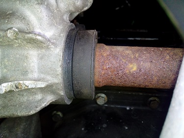

Beitrag von mn4600 » So 03.01.21 16:53
Sorry, hat etwas gedauert, meine Rampen waren noch mit einer anderen Baustelle belegt.
Messen gestaltet sich etwas schwierig bei mir sieht das ganze etwas anderes aus. Anscheinend ist auf der Welle bei mir noch ein alter Dichtungsring und der andere steckt nicht vollständig im Getriebe.....
Vielleicht helfen die Bilder trotzdem
mfg

Beitrag von Maverick73 » Mo 04.01.21 22:36
Hey
Danke das du noch an mich gedacht hast.
Also der Gummiring ist kein alter Dichtrinģ, sondern den habe ich auch. Ich habe ihn nur zur Seite geschoben. Der sitzt vor dem Wellendichtring in dieser Ausbuchtung in der Antriebswelle. Wofür der ist weiß ich auch nicht, man kann ihn einfach zur Seite schieben. Das allerdings bei dir der Wellendichtring im Getriebe soweit raus steht, ist seltsam. Wie man auf meinen Fotos sehen kann, sitzt meiner ganz drinn.
Jetzt müßte man noch an einem dritten Auto nachsehen wie es dort aussieht.

Beitrag von mn4600 » Mi 06.01.21 10:25
Ok, das mit dem Gummiring beruhigt mich schon mal, konnte mir auch nicht vorstellen das damals beim Zusammenbau nicht erkannt zu haben. Etwas irritieren tut mich allerdings der Dichtungsring. Bin da eigentlich sehr penibel wenn ich neue Ringe irgendwo einsetze. Na mal weiter beobachten ob der noch weiter aus dem Getriebe wandert
Hoffe Du konntest Dein Problem jetzt lösen
