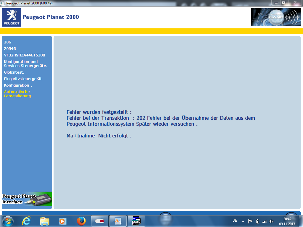

Ich muß meine Injektoren einspeichern in 206 1.6 HDI 110 FAP 2005 Bei mir kommt immer das auf dem Bild, bei dem automatischen Abgleich.
Account habe ich bei PSA angelegt. Die Fehlermeldung kommt zu jeder Zeit.

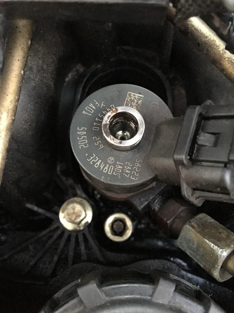

Vlt. hat auch jemand den Code vom Injektor Bosch 0445110259 der für den 1.6 HDI 110 FAP ist, auf dem Injektor steht nichts 8 stelliges und ich habe auch schon viele Kombinationen versucht.
Was kann ich machen?

von Rolf-CH » Do 09.11.17 21:38
Du bist ev. nicht frei geschaltet.
Oder die Eingabe geht nur mit Diagbox, nicht mit PP2000.

Jetzt hab ich noch nen Fehler im STG drin, das es nicht geklappt hat, mit Diagbox bekomme ich keine Auswahl fürs STG. Habe die 7.02.
Ich habe auch mal updates gemacht, da hängt sich Diag laufend auf, dann wieder alles neu installiert inkl. Win7 32bit.
Kannst ja mal testen ob ich freigeschaltet bin:

Das ist der Injektor, welcher ist der IMA Code?

Hast Du die beiden 4 stelligen probiert?
5087 2882

von Transistor_61 » Fr 10.11.17 17:18
ja alles probiert, kein gültiger IMA Code
