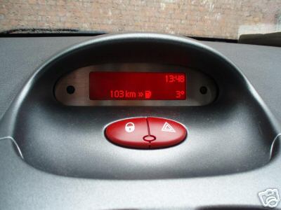

Hallo.
Ich möchte das Thema nochmal aufgreifen, ohne ein neues beginnen zu müssen.
Die Aufgabe ist einfach:
Dieses Display habe ich:
Und dieses hätte ich gern:
Die Frage ist nun: Geht das überhaupt und was brauche ich dafür alles?
Das Fahrzeug ist ein 2004er 206 RC.
Ich sag schon mal dankeschön.

Re: Umbau/Umrüsten auf großes Display (3 Zeilen)
Beitrag von zaphod2 » Do 21.11.13 05:23
geht nicht, da anderes bussystem.
Fiat Scudo 2000-2008
Peugeot Partner 1,6HDI 90 2008-2011
Expert Tepee 2011-
Beitrag von giant_didi » Fr 29.11.13 17:21
Was geht, ist das Display Typ „C“ von Modellen mit dem alten Navi, wie bereits weiter oben in diesem Thread beschrieben.
Jenes dürfte in der Funktionalität deinem Gezeigten entsprechen.
