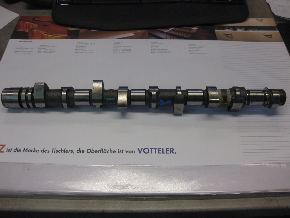

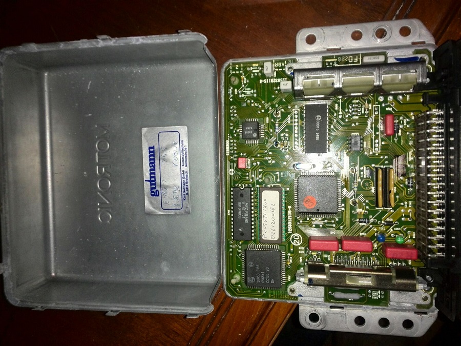

Die Welle was ich vermessen habe ist aus einem 205 GTI 1.9 Bj 1992 was 1993 eingebaut wurde.
Gutmann GMS1 Nockenwelle
Gutmann Stahlkat mit Hosenrohr
Gutmann Steuergerät
das ganze hat jetzt der Richie.
Hat vielleicht jemand noch eine GMS1 zum vermessen?

Gutmann Steuergerät
Das ist im Prinzip meine Konfig ausm GTI.

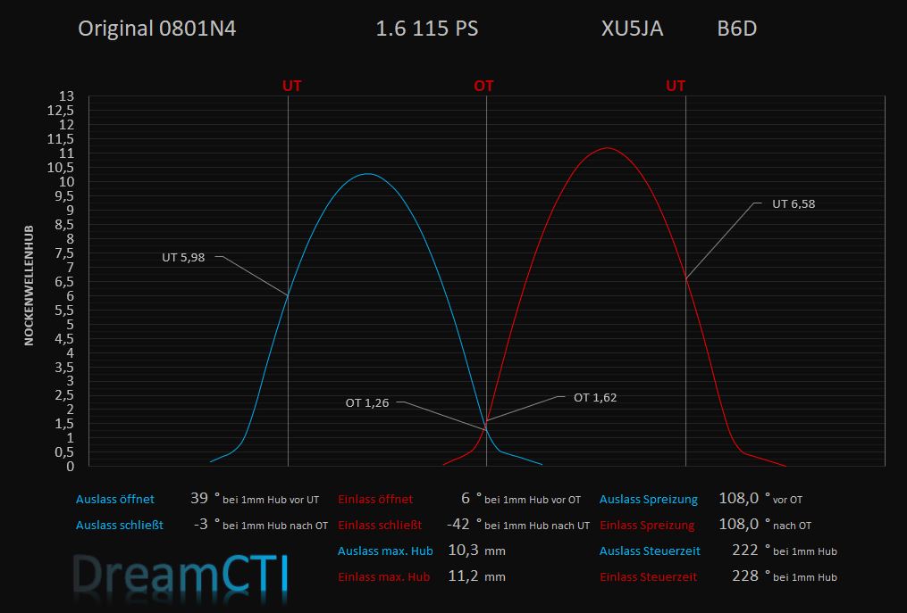

Habe eine Neue Originale XU5JA 1.6 115Ps Nockenwelle gekauft und vermessen.
Leider muss ich euch enttäuschen. Die hat fast genau das gleiche Profil wie die Ajusa Nockenwelle.
XU5JA
Originale 0801N4 Nockenwelle

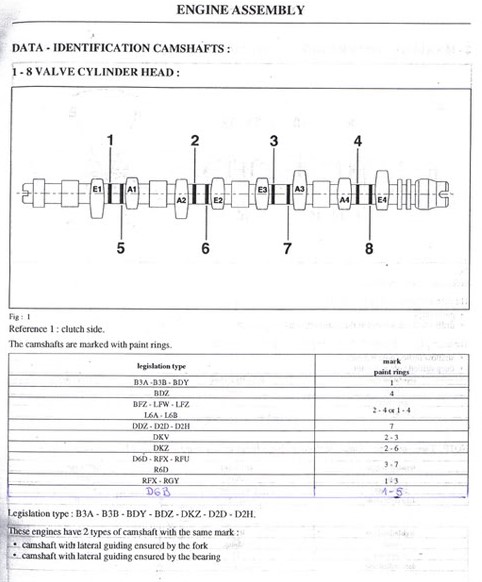

Hab da noch eine alte Liste ausgegraben.
Das Leben ist zu kurz um langweilige Autos zu fahren.

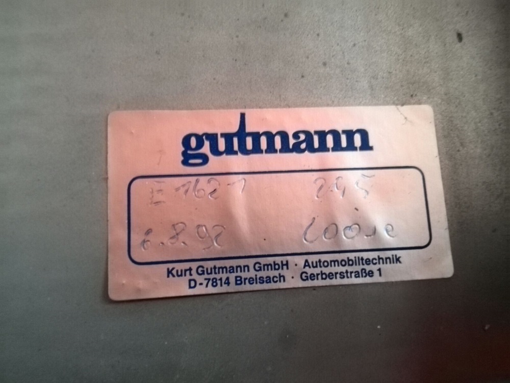

Also so wie ich das Kit bekommen hab, besteht es aus Nockenwelle, Hosenrohr, Stahlkat, K&N Tauschfilter, LMM und Steuergerät. Wär jetzt interessant obs das 130PS oder 135PS-Kit is. So richtig zuordnen kann mans zu keinem.
