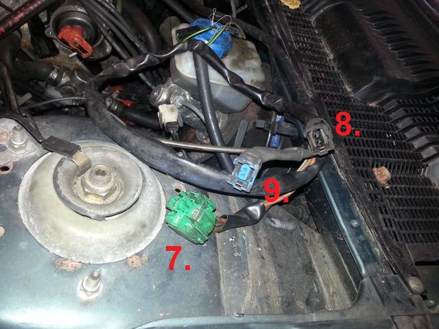

Habe noch eine Frage zum Relais welches am Stecker 7 sitzt:
Sobald ich da dran komme bzw. kurz wackle, geht der Motor sofort aus. Wofür ist dieses Relais?
Ausserdem leuchtet die Motorkontrolle auf.

das relais schaltet die komplette einspritzung. ist ein häufiger fehler, dass die kontakte etwas schwach uffe brust sind.
wenn die mkl leuchtet => auslesen.

Da das ein sehr aufschlussreicher aber auch unübersichtlicher Beitrag ist fasse ich ihn mal zusammen und korrigiere wie's meiner Meinung nach richtig sein sollte
1. Drosselklappe
2. 4x Einspritzdüse
3. Zündspule
4. Kühlwasserbehälter
5. Diagnose
6. Kodierstecker (leer lassen)
7. Grünes Relais
8. Lambda Sonde
9. Lambda Sonde
10. OT-Geber
11. Kleiner Kabelbaum Block vorne zu Lima+Anlasser+Öldruck+ ???
12. RW-Gang
13. Zündmodul
14. Kühlwasser am Thermostatgehäuse
15. Zusatzluftschieber
16. LMM
17. Benzindampfabsaugrelais
19. zum Stromverteiler
20. Sicherung Einspritzung + Lambdasondenheizung
21. gelbes Doppelschaltrelais im Fußraum Beifahrerseite.
