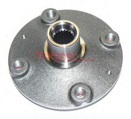

ich mein aber nicht die oberseite......die untere mein ich....oder meinste das auch, und ich steh nur aufm schlauch?
Das es an der vorderseite so ist ist mir klar/verständlich, aber der schluss vom gewinde fehlt->da kamm ich mit der "angeblich" originalen schraube nicht weiter, und das Rad wurde nicht fest.
Btw, sorry für OT, will nur nicht dumm bleiben :)
EDIT: ich hab das mal rot eingekreist
Mfg Rostiger

AJ......bin ich blöd :vorkopphau: aufm Bild ist doch die rückseite zu sehen richtig? :vorkopphau: Ich könnt mich in den A**** beißen->Großes SORRY an Obelix und die anderen :traurig:
jetzt darf ich allerdings bei mir schauen was da so blockiert hat :gruebel:
Mfg Rostiger

Rostigernagel hat geschrieben:AJ......bin ich blöd :vorkopphau: aufm Bild ist doch die rückseite zu sehen richtig? :vorkopphau: Ich könnt mich in den A**** beißen->Großes SORRY an Obelix und die anderen :traurig:
*gggggggg*
es war ein langer und harter tag...
*ommmmmmmmmmmmmmmmmmmmmmmmmmmmmmmmmmmmmmmmmmmmmmmmmmmmmmmmmmmmmm*
ganz ruhig:-)
ja, das bild zeit die rückseite.
würde merkwürdig aussehen andersrum.
unpraktisch wärs auch:-)
ich tippe wirklich auf ein verstopftes gewindeende. kommt recht häufig vor, wenn die radschraube nicht wirklich bis ganz hinten reicht, sammelt sich da schmutz, rost, bremsabrieb, feuchtigkeit und wasweissich von der strasse. das ganze backt dann duch die bremshitze mächtig rein. deshalb fahre ich immer beim radwechsel mit ner runden drahtbürste durchs gewinde, dann wird reingeschaut, und bei bedarf mit dem schneideisen ein neuer scheitel gezogen;-)
genauso mach ich die radschrauben selber sauber, da sollten möglichst keine altlasten mehr dran sein, das verfälscht beim anziehen das drehmoment u.u. garstig.
man kann auch zum testen die radschrauben VOR der radmontage mal reindrehen, da sieht man dann schön wenn sie hinten rauskommen.
nur ned zu heftig, die schlagen meist hinten dann irwo an. dann hat man schnell ne unrunde nabe, wenn man übertreibt.

:gruebel: Das Wurmt mich jetzt aber wirklich....zumahl das Prob. ja kurz nachm Kauf des PUGs war->der steht schon wieder ewig auf seinen Rädern.
Ich hab heut früh (mit Taschenlampe :D ) die Nabenrückseite inspiziert und festgestellt das die Schrauben sogar bündig mit dem ende des Gewindes sind.
Also kann ich ja mit der längeren ja nur irgendwo gegengedreht haben, und das mich das wahrscheinlich doch stark verdreckte gewinde so getäuscht hat, das ich ein ganzes Jahr lang fest überzeugt war das das Gewinde nicht durchgängig sei.
Das mit dem Schrauben saubermachen hab ich mir gespart...da die eine eh zulang war kam ich nicht weiter also hab ich beim "Onkel Jürgen" neue gekauft (12) ich hab den gleichmal neue gegönnt da ich den alten nicht getraut hab-> so wie die eine abgeschert ist :daumenrunter:
Btw, Ich hab solange auf die Gewinde gestarrt (auf dem Bild) das mir das echt nicht aufgefallen ist, erst als ich mich dann gefragt hab "wo kommt eig. das Radlager dran?" fiel der Groschen...sowas ist mir auch noch nicht passiert-> ich werd Alt lol
