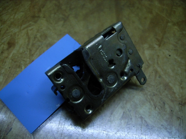

da hast du nur diesen bolzen den du mit einem torx rausdrehen kannst und das wars. und in der falle wo dieser bolzen einschnappt ist ein loch welches in die tür reingeht wo bequem dieser torx schraubendreher durchpasst und du die somit lösen kannst aber ich glaube nicht das es ohne gebrochene finger klappen wird :) also möchte ich das auch nicht versuchen aber es sieht so aus als könne man das so machen

Beitrag von Looser667 » Sa 15.09.12 20:10
hier nochmal ein paar bilder dazu:
hier das schloss auf dem man das loch in der falle sieht.
und hier der bolzen der in der b-säule ist.

Beitrag von 406 D » Sa 15.09.12 20:44
Gentsai hat geschrieben:Wie soll ich denn sonst an die Schrauben rankommen, um das Schloss auszubauen? Geht eben nur bei offener Tür :D
ach so, ich hatte verstanden du hast das schloß bereits vor dir liegen und suchst nach einer lösung dieses zu öffnen.
du mußt eben irgendwie mit einer chinesischen hand versuchen den entriegelungsmechanismus zu betätigen, ist das nicht die stange mit der nummer 6 oder 8?
wenn das auch nicht klappt hilft wohl nur die flex :floet:

Re: Türschloss (vermutlich) defekt, was tun?
Beitrag von AdrianoNo1 » Sa 15.09.12 20:53
Wenn das Schloss hin ist, kann er da an den Stangen ziehen und drücken wie er will, da wird sich nichts regen ;)
Beitrag von Troubadix » So 16.09.12 06:56
AdrianoNo1 hat geschrieben:Wenn das Schloss hin ist, kann er da an den Stangen ziehen und drücken wie er will, da wird sich nichts regen ;)
deviniere schloss, die verriegelung oder der schlieszylinder???
egal ich würde weiterhin versuchen mal an den gestängen was zu bewegen, einzelne gestänge lassen sich auch eingebaut lösen, da gab es doch welche mit so einem klip-mechanismus...
alles mal einölen wo man drankommt.
die schlossfalle ist recht grob gefertigt, das da was hingeht halte ich für eher selten, heissere kandidaten wären der schlieszylinder und wie erwähnt die hebelage am aussetürgriff innenseitig.
Beitrag von 406 D » So 16.09.12 09:24
Gentsai hat geschrieben:enau das versuche ich ja schon die ganze Zeit zu beschreiben, danke :D
ist ja gut - so langsam schnall ich es auch :D
ich würde noch mal versuchen von innen richtung b - säule auf das schloss zu schlagen und gleichzeitig die entriegelung zu betätigen, dafür brauchst wahrscheinlich 4 hände. vlt. löst sich dabei was.
Beitrag von Gentsai » So 16.09.12 13:46
Also ich kann so viel an den Gestängen ziehen und bewegen wie ich will, das bringt alles nix.
Danach habe ich die Türdichtung abgezogen und sehe zumindest einen Teil von der Schlossfalle, den Riegel vom Schließzylinder erreicht man aber sehr schwer und könnte ihn im verriegelten Zustand sowieso nicht runterdrücken.
Wahrscheinlich muss ich die Tür rausschneiden :D
