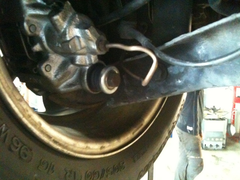

hier ein bild der bremsleitung die zum Sattel geht h.l., kann es das denn sein ???
bremsleitung h.l. "angeknickt"
