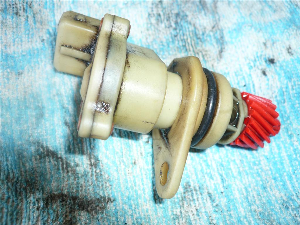

Beitrag von thomba » So 11.07.10 17:18
Black205gti hat geschrieben:
thomba hat geschrieben: wie bzw. von wo komme ich denn da dran?
Wenn du im Motorraum mittig an der Sritzwand nach unten guckst, siehst du das Differentialgehäuse, in diesem steckt von oben der Geber ( mit 1ner Imbusschraube gesichert) ... könnt sein das da ein Thermoschutz drüber gezogen ist, also so ein " metallisch glänzentes Hütchen".... Geber könnte man selbst reinigen , meist aber sind die Kontakte durch, hilft nur tauschen......... :daumenhoch:
was meinst du denn mit reinigen??
P1020314 (Large).JPG (130.33 KiB) 2864 mal betrachtet

thomba hat geschrieben:was meinst du denn mit reinigen??
Den Stecker selbst bzw die Kontakte am Geber da wo der Stecker rauf kommt.......

hab gerade das gleiche Problem, dass mein Tachoantrieb offenbar kaputt ist. Ich hab nen 1,4l 306 Bj 95 mit Tachowelle. Von Hand lässt sich die Welle drehen, nur vom Getriebe/Geber wird sie nicht angetrieben. Also bei meiner Probefahrt hat sich die Welle zumindest nicht gemuckt.
Kann man den Antrieb von der Welle einfach ausbauen, oder muß man da vorher das Getriebeöl ablassen? Das rote Ding am Antrieb auf dem Foto sitzt da wahrscheinlich nur lose drauf, oder?

Wie du schon selbst erkannt hast, hast du eine Welle und nicht wie am Foto zu sehen ist mit dem Geber!
Das Teil bei dir welches von oben ins Diff-Gehäuse montiert ist bekommt man raus ohne das öl abzulassen.... geh mal davon aus das deine Tachowelle gebrochen ist und somit der Tacho immer tot ist??

Hi,
jo anstelle des Impulsgebers hab ich die Welle, aber den Stecker oben drauf hab ich auch.
Ich hab die Welle schon geprüft, wenn man sie von Hand dreht, dann dreht sie sich oben im Tacho auch. Daher ist sie wohl noch in Ordnung. Nur wenn man sie ins Getriebe steckt und fährt, dreht sie sich nicht.
Muß man den Stecker denn auch tauschen, oder reicht das Ritzel? Soweit ich das sehe, wird der Stecker (also das weißliche Teil) immer einzeln ohne Ritzel verkauft..
Gruß!

Beitrag von stand 21 » Mi 18.07.12 20:16
Habe das Problem auch gehabt .Bei mir war der Geber defekt.Beim Freundlichen ca 100,00€ bei dem hier nur 30,00(http://www.pkwteile.de/autoteile/peugeo ... n3-n5/5626)
Teile sind gut und preiswert.
