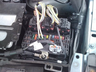

PSF Ausbauen, das PSF ist im Motorraum unter einer Abdeckung hinter der Batterie.
Problem Nr.1: das PSF ist vergossen
, es muss aufgesägt werden. Dabei muss man extrem vorsichtig vorgehen. Damit man weiß wo gesägt werden kann, muss man ganz vorsichtig ein Loch bohren, mit einer Taschenlampe reinleuchten und die Stelle genau zwischen diesen Platinen finden, und in der Höhe die Decke aufsägen.

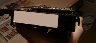

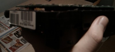

So liegen die Platinen im Geshäuse des PSF:
- schnitt1
- Schnitt2
