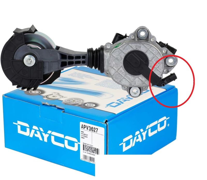

Hab bei mir mal mit Dongle ausgelesen während der Fahrt, draussen hatte es 4 Grad, betriebswarmer Motor hatte auch der Autobahn bei moderatem Tempo und je nach Last variierend 94-105 Grad, Anzeige leicht über 90 ca. 92 höher geht die Nadel wie gesagt nicht.

Ist das nicht der Motor von BMW mit dieser komischen elektrischen Wasserpumpenantrieb oben? hatte mein kumpel, das Ding hatte nicht mehr richtig angetrieben(durchgerutscht oder zu wenig Andruckskraft,zu heiß geworden, Motorschaden, kopfdichtung raus! wenn es Elektrisch mehrer komische Fehler auftauchen, könnte auch ein Masse Problem sein, hatte schon alle möglichen komische kombinationen nur durch Massefehler!

Ja genau, nachdem Motto mehrere Wege führen nach Rom, äh zum Motorschaden.
Mein Patienten befindet sich auch in den Endphase, der 207 ist eigentlich ein sonst echt gutes Auto wenn dieser Motor nicht wäre.

Ja die ganzen Minis der R55-R61 Baureihe sind ja auch von betroffen.

Hab sowas im Maschinenbau gesehen, aber da hat man andere Voraussetzungen und auch da gab es mit der Zeit probleme.

Hier einBild, damit man es mal gesehen hat.
