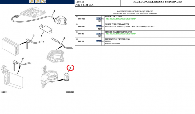

Habe noch was über Deine Fahrzeug-Identifizierungsnummer (FIN/VIN) rausgesucht. Ob das bei Dir aber verbaut ist und was es für Aufgaben hat, bin ich aktuell überfragt.
![1111.png (130.77 KiB) 12174 mal betrachtet 1111.png](./download/file.php?id=11643&t=1&sid=9580f05de7bbd5441ad7ee8c08e1c2f7)
