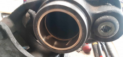

Ich habe jetzt 2 Achsen auf Gleitlager umgebaut, hat prima funktioniert. da machen dann auch die Schmiernippel Sinn.

TU5JP hat geschrieben:
So 13.08.23 20:13
Zeig mal...

Re: 205 GTI Hinterachse - wie fetten?
Beitrag von TU5JP » Mo 14.08.23 04:35
Ich schau heute Mittag mal, ob ich die Fotos finde ;-)

TU5JP
Beiträge: 75
Registriert: So 28.11.21 09:13
Postleitzahl: 66679
Beitrag von TU5JP » Mo 14.08.23 18:39
Eins hab ich gefunden, sorry für die schlechte Quali.
