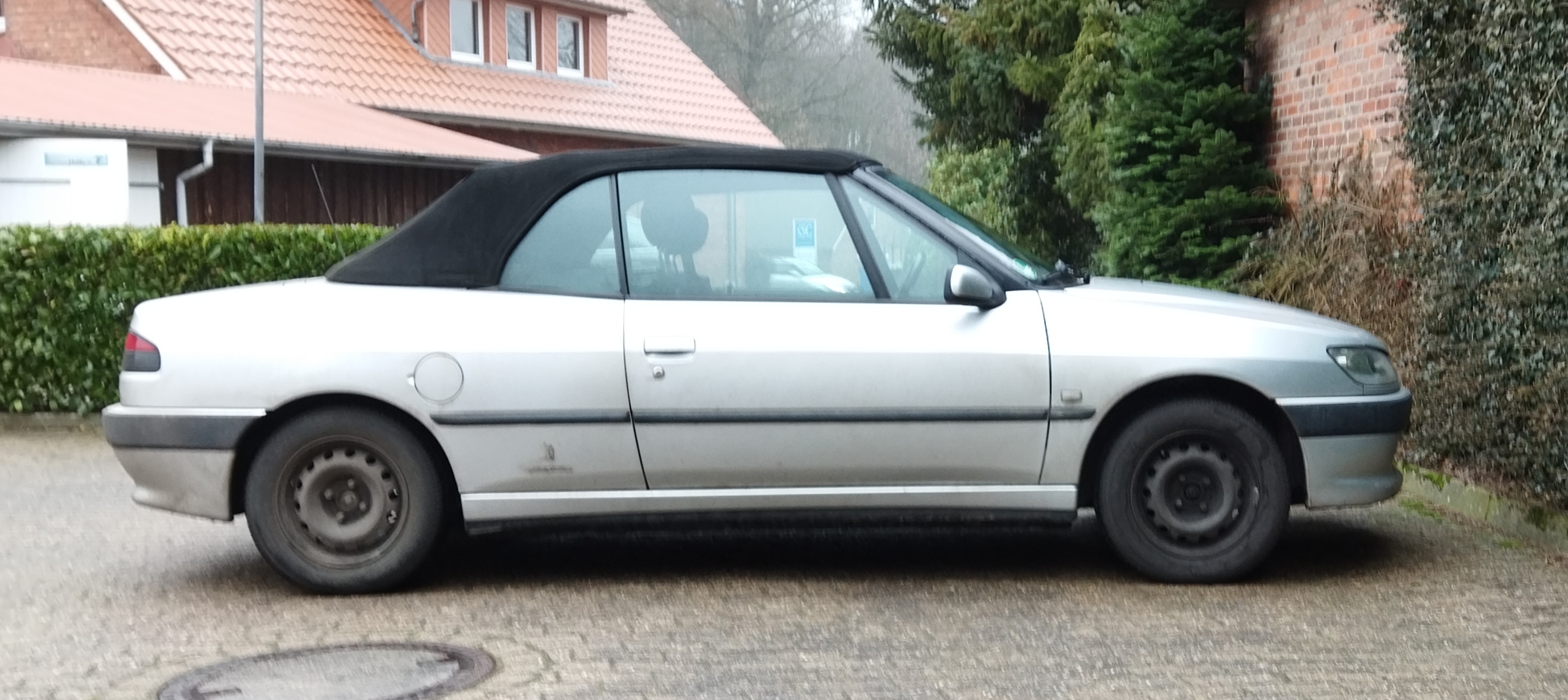

Ich hab jetzt so gemessen wie es die grüne Linie anzeigt im Bild also vom Schweller. Es sind jetzt bei dieser Messung nur 1,5 cm Unterschied damit kann ich leben, wenn man den ganzen Mist noch aus dem Kofferraum raus nimmt und ich werde auch mal zum testen diesem schweren Brügel unter der Stoßstange der Anhängerkuplung abmontieren.
Ich werde jetzt nochmal die Dämpfer auf beiden Seiten lösen und nochmal so einbauen wie es Emma65 im Abbild gezeigt hat. Wenn sich danach nichts verbessert hat, werde ich neue marken Dämpfer bestellen. Vorne sind Sachs Dämpfer drin, kann man noch ziemlich gut lesen, schauen auch sehr neu aus.

OK meiner steht nicht soo schief da wie deiner wenn ich mir dein Bild so ansehe.

Das mit die Schiefstand ist ja jetzt erstmal auch nur ein Optisches Thema. Das mit den Dämpfern ist, so siehst das bestimmt auch, wichtiger. Die Sachs vorne sind schon lang. Ich muss morgen eh am Auto weiter machen dann schau ich mir die Beine vorne auch nochmal an. Dann mach ich dir mal ein Foto von der Seite.

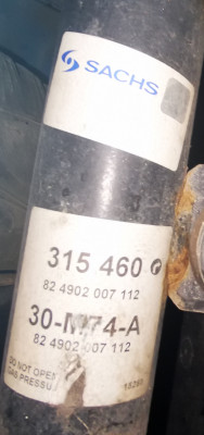

"SACHS 315 460 STOßDÄMPFER" vorn.
Leider stehen nirgends die längen Angaben dazu.
Hab jetzt hinten auch nochmal gemessen von Achse zu oberen Punkt der Verschraubung vom Dämpfer und es sind 28,5 cm, was mich stutzig macht ist das die Stangen der Dämpfer nur noch so ca 10cm aus dem Kolben schauen wenn das Cab am Boden steht.
Ich denke entweder sind die Dämpfer zu schwach für das Gewicht des AHK Anbaus und den Mist was ich noch im Kofferraum spazieren fahre und es müssen stärkere rein oder wie schon gesagt, billig klump und auch neue rein. Entweder magnetti marelli oder wie vorne Sachs.
