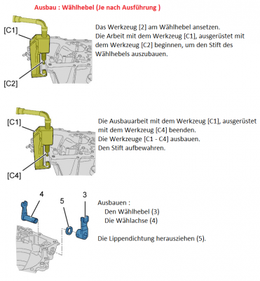

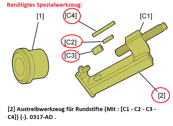

VF37DNFZE32624510 = Getriebemerkmale VERSTAERKTE BVM MA (A/B)
Roadrunner86
- ATU-Tuner
- Beiträge: 77
- Registriert: Di 13.10.20 17:07
von Roadrunner86 » Mo 17.01.22 12:49

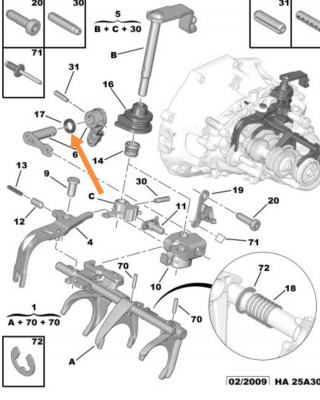

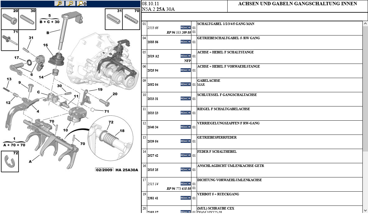

Nr. 17 ist es auf dem Bild von dir Emma65, Dichtung Vorwählumlenkachse.
Bin mal gespannt ob man die noch bekommt.
Peugeot 306 Cabrio Phase 2, Saint Tropez. Ez. 25.01.1999, 1.6 Liter 89 Ps. 7 NFZ, VF37DNFZE32624510
Roadrunner86
- ATU-Tuner
- Beiträge: 77
von Roadrunner86 » Mo 17.01.22 12:54
Danke Emma65
Hab jetzt gegoogelt und gefunden 2 Stück / 10,95 eur. Brauch zwar nur einen aber OK.

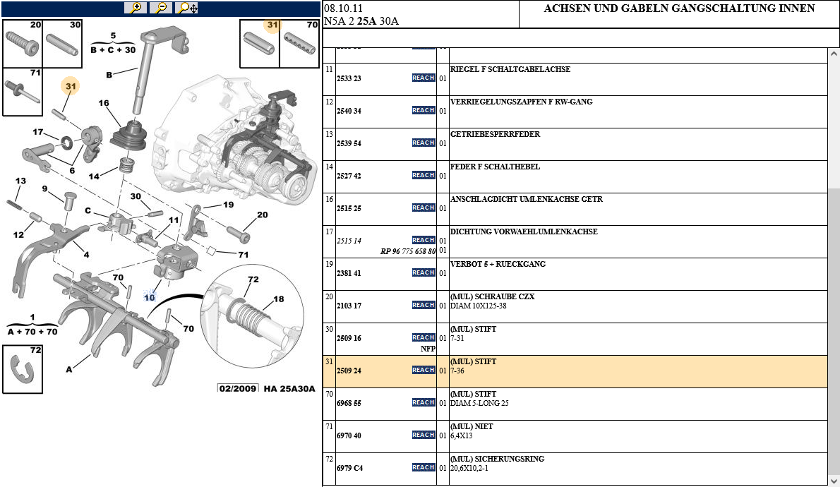

Positopn 31 (Spannstift) braucht man auch.
Wenn Du den Dichtring im eingebauten Zustand des Getriebes welchsen willst und schafft`s, ohne das daß Getreibegehäuse dabei platzt, bis Du ein
Profi !!!
