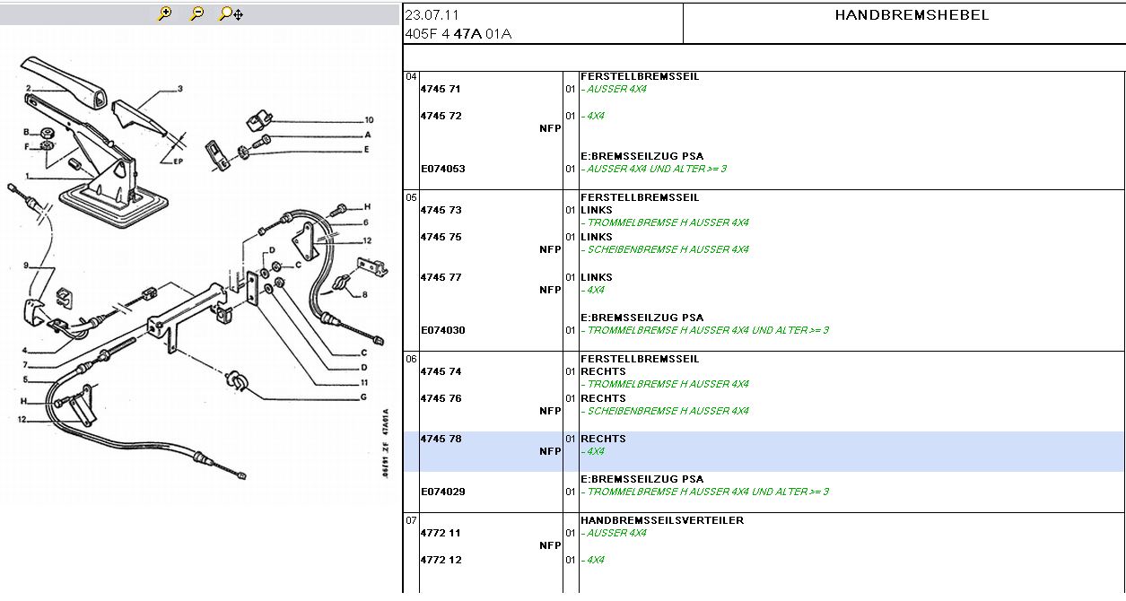

Bei der Handbremse musste gucken, wegen Scheibenbremse.

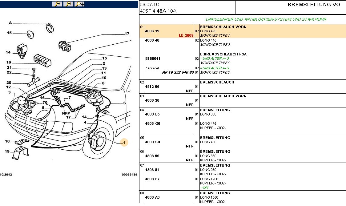

Für vorne musste mal die Länge messen, da gibts 2 Typen mit unterschiedlichen Längen.

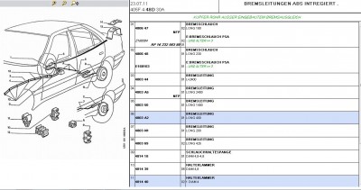

Auf die Daten für Hinten würde ich mich nicht so verlassen, da konnte ich kaum was finden. Aber auch da würde ich erstmal nachmessen.

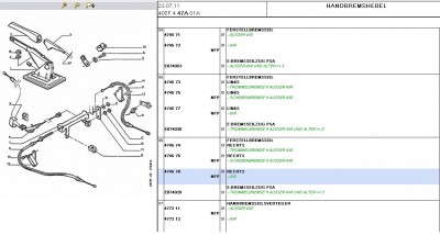

Handbremse

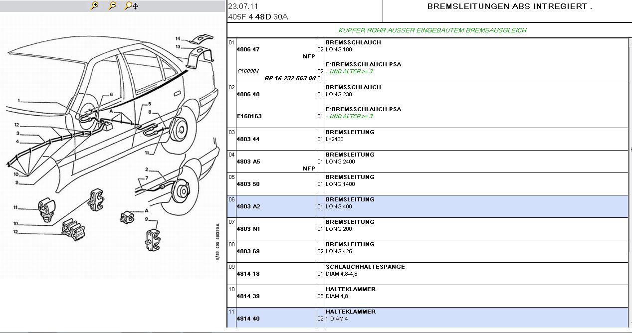

Bremse hinten
Bremse vorne

Dank deiner Liste konnte ich nun folgende Teilenummern herausfinden:
vorne 4806 39 Länge 495mm, Montagetyp 1
hinten 4806 48 Länge 230mm
Zufällig habe ich noch zwei weitere Bremsschläuche hinten gefunden.
In der Zeichnung für die Hinterachse ist nicht klar ersichtlich, ob es eingezeichnet ist oder nicht. Nummer 1 sieht so aus, als wäre es nur Teil der Trommelbremse und bei der Scheibenbremse nicht vorhanden. Keine Ahnung... Man kommt sehr schwer ran, beide sehen aber noch sehr gut aus. Die Länge von 180mm könnte sogar gut hinkommen.
Wenn sie im Paket vom Händler dabei sind, baue ich sie ein. Wenn nicht, bleiben sie drinnen. Sind ja noch gut. :)

Der Handbrems-"Schlauch" ist kein Schlauch sionder ein Zug, ob da iwas prös ist, ist in etwa so egal, wie wenn in China ein Sack Reis vom Fahrrad fällt. Solange der Zug zieht, ist es gut.
