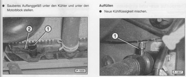

Auffüllen
Neue Kühlflüssigkeit mischen.

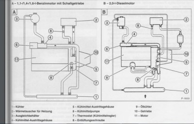

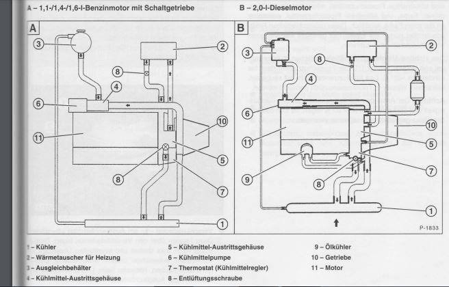

Alle Entlüftungsschrauben -1- sowie die Ablassschraube
am Kühler 1/4 Umdrehung öffnen. Lage der Entlüftungsschrauben,
siehe Abbildung P-1833 auf Seite 195.
