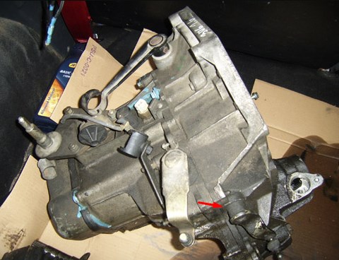

Update:
Doch Getriebeschaden, das rauschen kam vom Getriebe, waren nur noch 0,2 Liter Öl drin :heul:

hab das Auto vor 1 1/2 jahren von einem Bekannten (KFZler) gekauft der es nur repariert, aber nie selber gefahren hat.
Damals schon war das Getriebe entlang der Dichtung feucht, hat aber nicht getropft.
Mein bekannter hat von außen, entlang der Dichtung, Karosseriekleber drauf gemacht, aber mit ziemlicher Sicherheit den Getriebeölstand nicht kontrolliert. (denn sie wissen nicht was sie tun)
Von Anfang an hatte ich vorne ein rattern im Leerlauf, er meinte Ausrücklager.
Und diese rattern ging jetzt zu einen rauschen, mahlen über.
Hab zwar jetzt 2 Liter Öl drin, aber das Rauschen im Leerlauf ist noch immer zu hören und Schaltung geht hackelig.
Beim Kupplungswechsel haben wir festgestellt dass das Öl (vor meiner Zeit) an der horizontalen Schaltstange ausgelaufen ist.
Vorsichtshalber Die Dichtung fürs neue Getriebe bestellt. 6,23€

Hab ein Getriebe von nem 206er verbaut, passt!!
Getriebecode 20CD32
