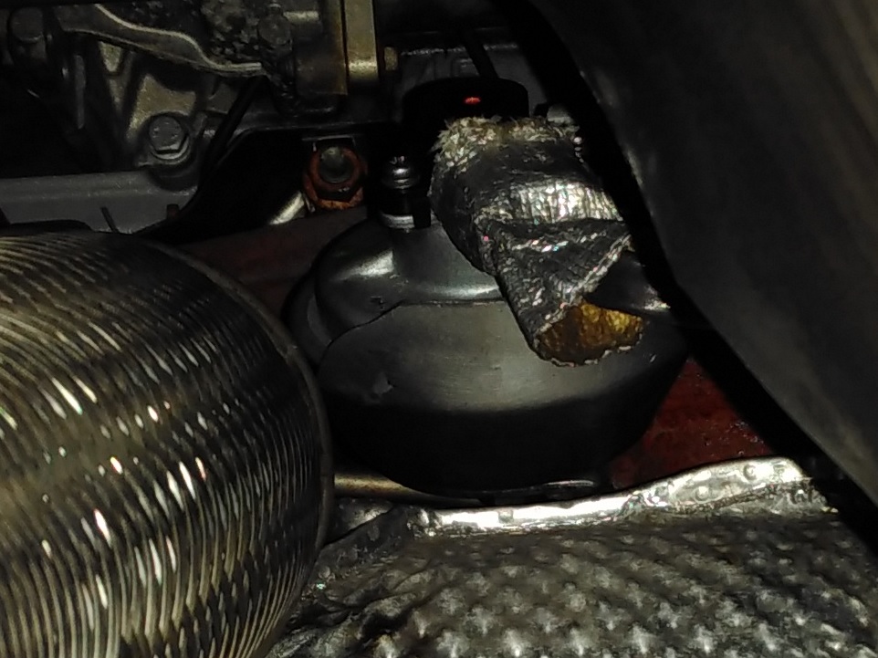

Es war der Positionssensor an der Unterdruckdose.
Hatte ihn sicherheitshalber bei pejot.org bestellt, damit ich auf jeden Fall das richtige Teil hab (kostet knapp 100,-). In Summe also die Diagnose vom Freundlichen, die Beschaffung von Spezialwerkzeug (Bitratschen) und die Bühnenmiete ca. 300,- (statt 1700,-!) Plus Einsatz von Schweiß und Arbeitszeit natürlich :-)
Läuft! :lach:

Beiträge: 10
Registriert: Mi 02.12.15 11:57
Re: 2.0 HDI FAP Abgassystem defekt [gelöst]
Beitrag von Caprio » Sa 14.05.16 11:49
So sieht es aus mit dem neuen Teil.
Langer linker Arm von Vorteil :-)
Das Ersatzteil eingebaut
