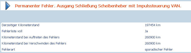

Aber mal was anderes: Habe mal von Zentralschalteinheit die Fehler ausgelesen. Folgendes kam zum vorschein:
Was stimmt da nicht? Auslesefehler? Tachomanipulation? Irgend nen Steuergerätetausch?
In dem Speicher stehen noch ca. 25 weitere Einträge mit solchen Daten (mit Km-Ständen von 245-260k) und zu beginn der liste kommen meine Daten wo der KM-Stand auch meinem Fahrleistungen entspricht

Beitrag von mattnmeng » Do 09.04.15 10:37
Digga885 hat geschrieben:Was stimmt da nicht? Auslesefehler? Tachomanipulation? Irgend nen Steuergerätetausch?
Entweder war das Steuergerät mal in einem anderen Fahrzeug verbaut und wurde nach Einbau in Deines "korrigiert" oder es war schon in Deinem als der Kilometerstand geändert wurde...
