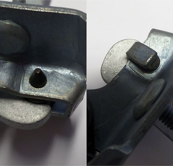

Fangband Neuteil Phase 1, einzelne Rolle ohne Feder
Denke mal, wenn die Rolle hin- und herschlabbert, macht das die Geräusche die wir alle kennen.

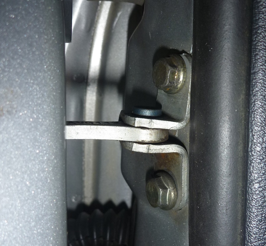

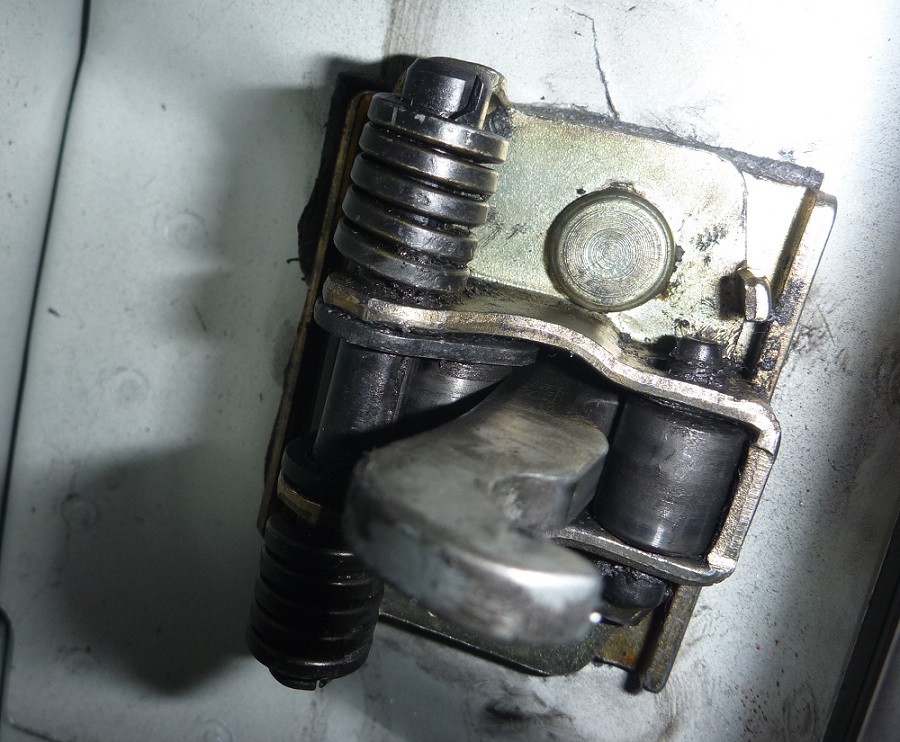

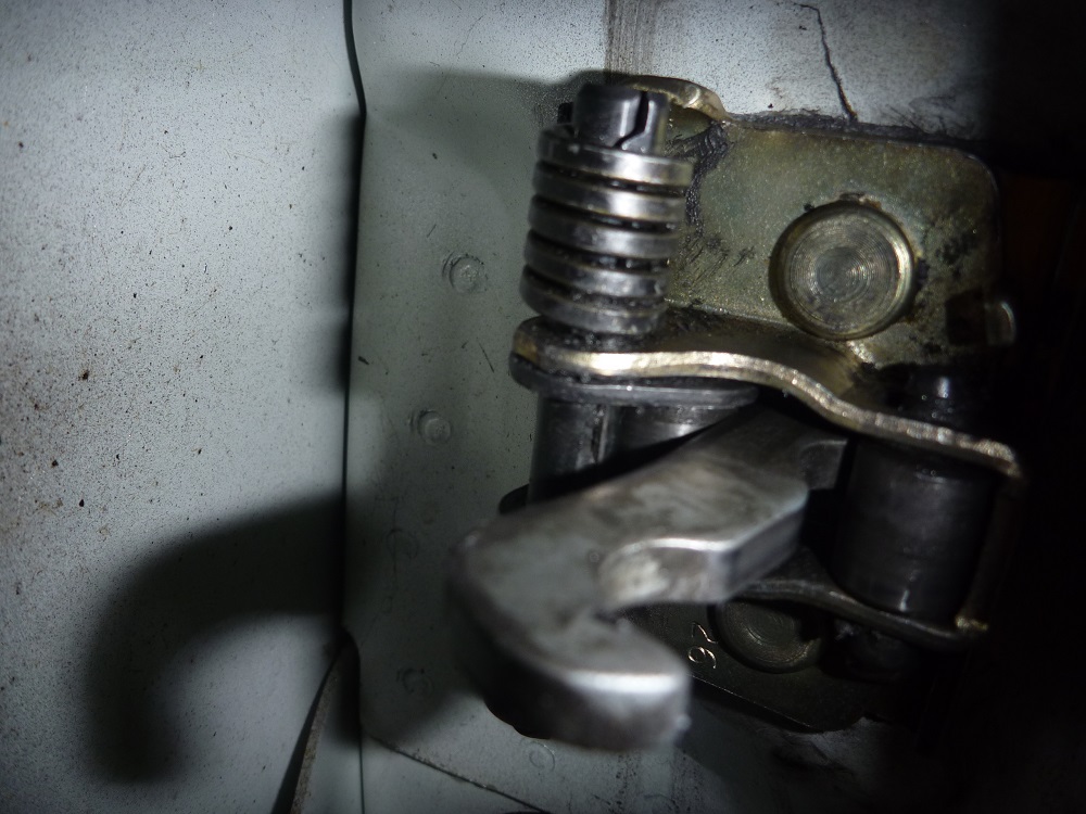

Bin nun endlich dazu gekommen Bilder zu machen.
Habe aber immer noch keine Ahnung, wo das Knacken her kommt.

Beitrag von CptAGE » Di 07.04.15 10:16
Mr Silverball hat geschrieben:Habe aber immer noch keine Ahnung, wo das Knacken her kommt.
Möglicherweise von der Verbindung Fangband/A-Säule (der Bolzen im 3. Bild)
Wenn der lose ist, kannst' das ertasten (Finger dranhalten, Tür bewegen..)
Gruß CptAGE
Edit:
Wenn ich mir aber das erste Bild vergrössert ansehe, ist die Rolle ohne Feder der heissere Knadidat, die "springt".

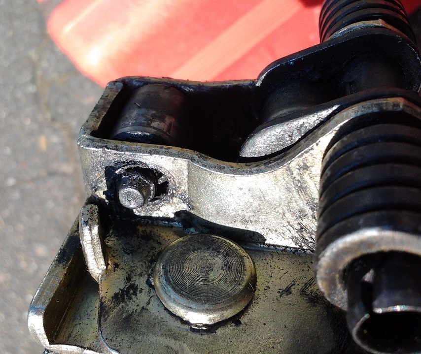

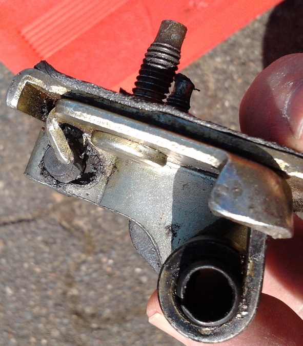

Beitrag von Mr Silverball » So 19.04.15 21:04
Hier nun die Aufklärung. Habs heute ausgetauscht.
Es war tatsächlich die kleine Gegenrolle, die völlig ausgeschlagen war (sie muss festsitzen und nicht in einem "Langloch"). Nun macht es keinen Mux mehr. Sehr schön.

*firemaster*~
Benzinpreisignorierer
Beiträge: 2547
Postleitzahl: 51647
Wohnort: GM
Re: Tür knackt beim öffnen und schliessen
Beitrag von *firemaster*~ » So 19.04.15 21:46
gegenrolle?
dieser splint auf der Karosserie seite?
:zwinker:

Beitrag von Mr Silverball » Sa 02.05.15 20:15
Hier ein, zwei Bilder...
