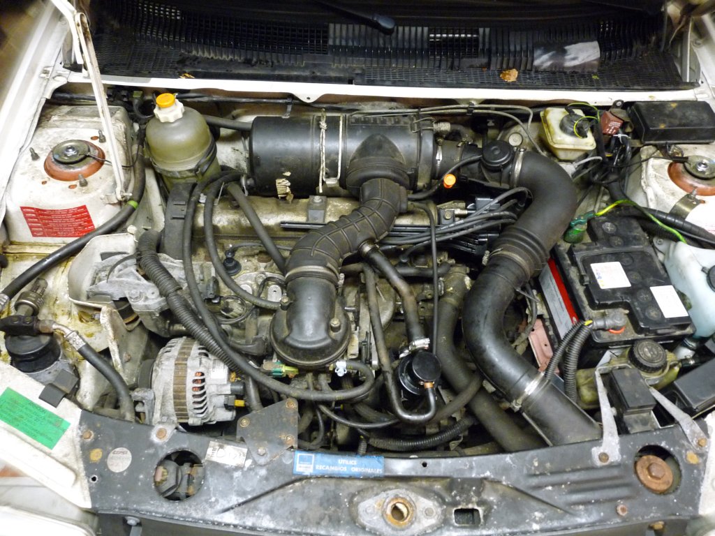

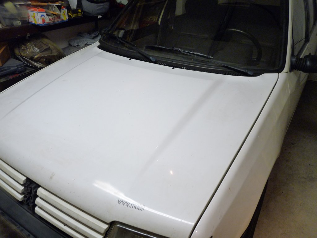

Hier noch die Motorhaube als Nachtrag, gibt es die bei anderen Modellen auch noch? Ich kannte sie vorher nicht:
- Motorhaube

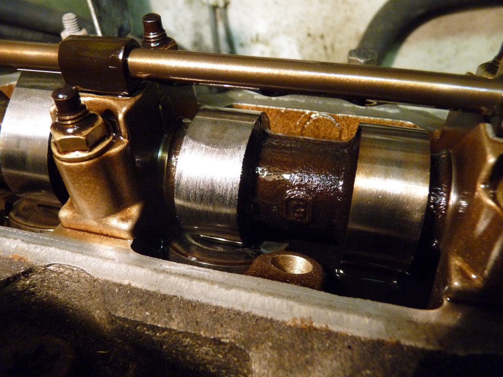

Also ich habe dann den Ventildeckel abgenommen, um das Ventilspiel zu prüfen, aber das hatte sich dann erledigt:
- Nockenwelle bei Zylinder 3
So ein Schei$$!!!!!!!! Ich könnte Kotzen! Jetzt habe ich ca. 1700 Euro in Fahrwerk, Bremsen und Antriebswellen gesteckt und dann das! Und das Schlimmste: ich habe im April, bevor ich damit angefangen bin, extra noch mal in der Werkstatt gehabt (andere als jetzt bei der Fehlersuche) und die sollten ihn extra noch mal bezüglich des Motors checken, nicht dass ich da viel Geld in den Wagen stecke und dann der Motor kurze Zeit später platt ist ... Super!!! Er meine zu mir damals, das er doch gut läuft, ist halt eine alte Möhre. Ok, die kaputte Achswelle und das Radlager wußte ich ja, aber es ging mir ja um den Motor und das der Meister bei der Probefahrt das nicht gemerkt hat. Verdammt, sonst sind die immer super. Aber egal, ich komme vom Thema ab.
Zurück zur Nockenwelle: der Nocken ist quasi nicht mehr da: 7 mm anstatt 14 mm - der hat sich halbiert! Oder anders gesprochen: nur noch 2 mm Hub. Habe dann interessehalber das Ventilspiel gemessen: 0,4 Auslass und 0,6 Einlass. Ach so, es ist die Nocke vom Einlass.
So, nun die Frage: Den Ausbau der Nockenwelle werde ich im Entzold Buch "So wird's gemacht" nachschlagen, das wird ja wohl nicht das Problem sein. Aber bekomme ich noch eine Nockenwelle für den Motor? Und muss dann der Tassenstössel auch neu? Noch kann ich nichts erkennen, aber vermutlich hat der auch was abbekommen. Und dann geht es weiter: die restlichen Stössel? Oder sonst noch was? Irgendwo muss der Abrieb ja geblieben sein, im Ölfilter?
Fragen über Fragen. Aber da muss ich jetzt durch, ich kann doch nicht den überholte 205 nun wegen der Nockenwelle wegschmeissen, oder?
