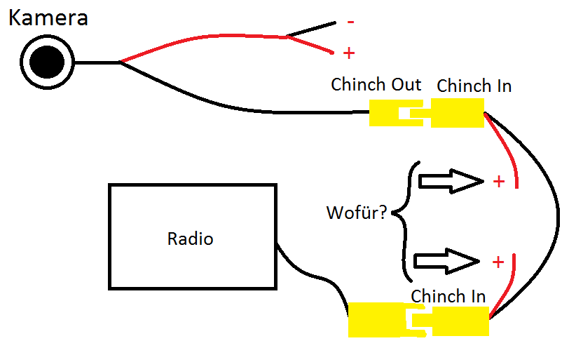

Beitrag von Nikou-18- » Fr 08.08.14 23:47
Hier eine 1 zu 1 Skizze

Beitrag von vkspa65 » Sa 09.08.14 08:04
Das rote Kabel an das Rückfahrlicht anklemmen. Dann schaltet sich die Kamera ein wenn der Rückwärtsgang eingelegt wird. Wenn du dauernd ein Bild haben willst, dann an Zündungsplus. Steht übrigens so in der Anleitung.

Beitrag von Nikou-18- » Sa 09.08.14 08:57
Das mit dem Rücklicht wusste ich auch dass einzige Problem sind die roten Kabel an den Chinch.
