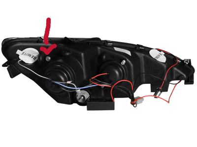

Meine leuchten viel zu tief und bei Dectane, habe ich einfach mal angerufen und mein Problem geschildert. Deren Antwort: "Das ist seltsam, versuch mal mit der Schraube, das über dem Licht ist höher einzustellen :
7282014 113430 AM.png (62.14 KiB) 2610 mal betrachtet
Da bewegt sich es aber nur nach Links bzw. Rechts... Also wieder angerufen! Antowort: "Das ist aber wirklich komisch"
Wenn du (Matthias) oben bei deiner Vorrichtung beim Einbau etwas nachgeholfen hast mit Unterlegscheiben, meinst du ich könnte nicht unten einige drunter legen unter die Schraube, damit er nicht mehr zu tief leuchtet?
Dann müsste ich nur noch das Umpol-Problem beseitigen - wie auch immer -.-'
