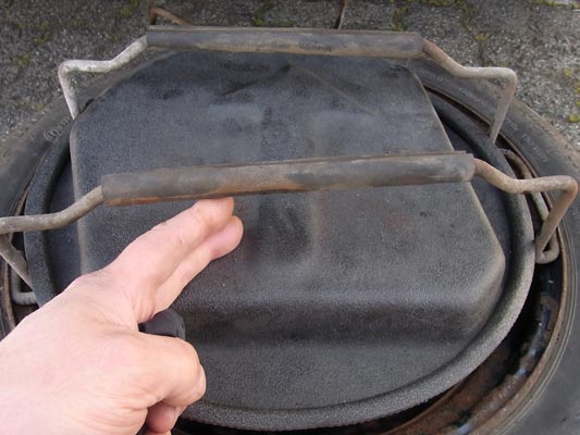

Beitrag von Kris » So 18.05.14 17:07
mal ne neue doofe frage zum 206 :D
nachdem ich trotz neuer HA im SW immer noch sporadisch ein rappeln ausm heck hatte, hab ich mich nochmal unters auto gelegt und das reserverad resp. den darin (lose?!) liegenden werkzeugkoffer als ursache dingfest gemacht.
jetzt die doofe frage: gehört das so, dass zwischen dem haltebügel und dem werkzeugbehälter irgendwie 2 finger breit luft sind?
fehlt da was? ist der behälter der richtige? (laut servicebox ist er das)
gehört da ein anderer bügel drüber?
:gruebel:
Beiträge: 16174
Re: Fragen zum 206
Beitrag von Kris » Di 27.05.14 19:15
keiner ne idee zum reserverad?
