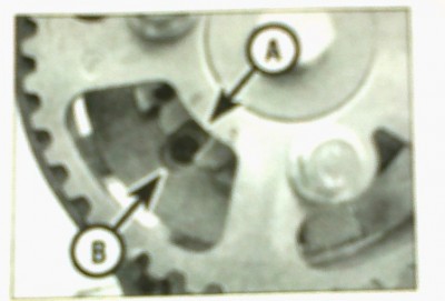

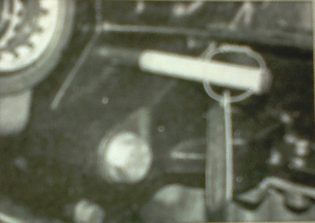

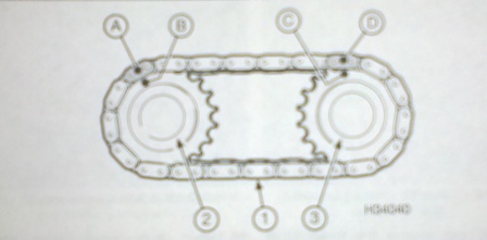

drei Bilder sagen mehr als 3000 Worte.
Die Hochdruckpumpe braucht nicht abgesteckt werden, da der Einspritzbeginn vom Steuergerät geregelt wird. Manche Motoren werden auch an der Schwungscheibe arretiert (hinter dem Anlasser).

Letztes Bild Loch über Loch, habe ich schon anfangs gesagt! Aber es ist gut das er jetzt mal ein Bild hat!

jens405 hat geschrieben:Hi,
Jens
q
Danke jens,
das ist es was ich gesucht hatte,super danke

jens wo hast du die bilder her?
also ventildeckel ab und reingucken ob es stimmt?Also die Stifte rein und die punkte vergleichen stimmen die, ist ok oder?was muss alles ab?oder wie muss ich vorgehen?sind die punkte am kette und am nockenwellen zahnrad zu sehen?

von jens405 » Fr 31.05.13 17:01
Hi vurgunz,
Steck zuerst die Kurbelwelle ab, dann an der Nockenwelle versuchen (passenden Bohrer oder Schraube nehmen). Wenn's nicht passt, Riemen runter, Nockenwelle passend drehen, arretieren und Riemen gegen den Uhrzeigersinn auflegen. Riemen so weit spannen, dass er nicht überspringen kann, 2 Motorumdrehungen drehen und nochmal arretieren. Dann muss es passen. Bei der Kette kann ich Dir leider nicht helfen, da ich einen 8V habe. Solange Du die Kette bzw. die Kettenräder nicht runter hattest, sollte sich an der Stellung der beiden Nockenwellen zueinander allerdings nichts geändert haben. Die Bilder kommen aus der Haynes-Repanleitung (das englische Jetzt mach' ich's mir selbst).
