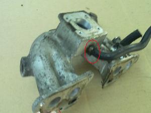

hmmm, eig. doch....Aufgepasst bild:
das rote meinste doch oder?....der schlauch geht von der Ansaugspinne zur lufibrücke, da ist nen abzweig der zum thermoventil führt und dort geht ein weiterer schlauch richtung unterdruckdose.
Mfg Rostiger
