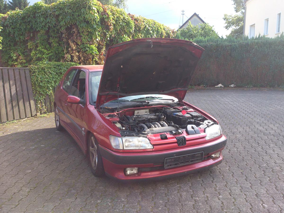

Beitrag von pascals306 » So 22.07.12 08:20
so er ist da .. so leuts kann mir wer sagen wo der lenkeinschlagsbegrenzer ist ?

Beitrag von freeeak » So 22.07.12 08:47
unten am lenkgetriebe-bin mir Net sicher aber ich meine nur getriebeseitig hinter der Spurstange

Beitrag von pascals306 » So 22.07.12 09:51
ah ok thx
muss ich noch was umbaun oder passt das getriebe ohne was zu mache?

Beitrag von freeeak » So 22.07.12 10:28
Evtl Schwungrad,Kupplung etc.umbauen weil da ne gezogene drin ist und du jetzt ne gedrückte drinhaben solltest-alles nur wegen dem ausrückhebel.und auf jeden Fall die schaltstangen übernehmen.
Schalthebel war glaub auch anders.
Antriebswellen würd ich auch noch vergleichen.

Beitrag von pascals306 » Mi 08.08.12 16:26
so getriebe kommt nächste woche rein ^^ ju huu wahr vorher bei der peugeot und han die nr verglichen für den umbau ... kuplung welle usw soll alles gleich sein also passe muss also schaltgestänge schalthebel mit zug umbaun und fertig ^^

Beitrag von InformatiX » Mi 08.08.12 17:56
antriebswelle brauchste auf der kurzen seite auch die vom 6gang.. :)
