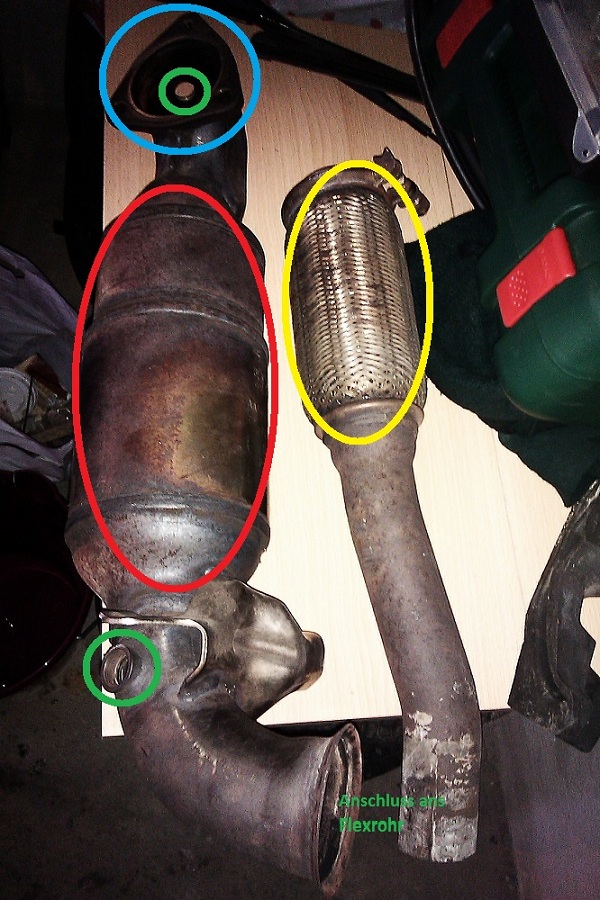

eruek hat geschrieben:Achja...muss man den Krümmer abmontieren?denn um den Kat loszubekommen brauch man dies doch nicht?wurde mir jedenfalls mal gesagt
... das ist alles ein Teil; Krümmer mit Kat ist die Downpipe.
Ist am Turbo angeflanscht und geht bis zum ersten Knick zum Unterboden.
( Das linke Teil ist die Downpipe, mit dem rechte ( Flexrohr) beginnt dann der Auspuff an sich )
