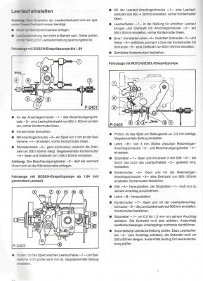

sieht Deine Pumpe so aus, wie auf Bild P-2402? Wenn ja, greift der Kaltlaufregler hinter der Pumpe bei Nr. 7 an. Wenn es nicht die Pumpe ist, haben wir hervorragend aneinander vorbei geredet.

So, jetzt kann man das Bildchen auch sehen

Ja genau das ist die pumpe

dann stelle doch erst mal nach der Beschreibung das Standgas und die Warmlaufregulierung ein. Vielleicht ist es dann besser.
