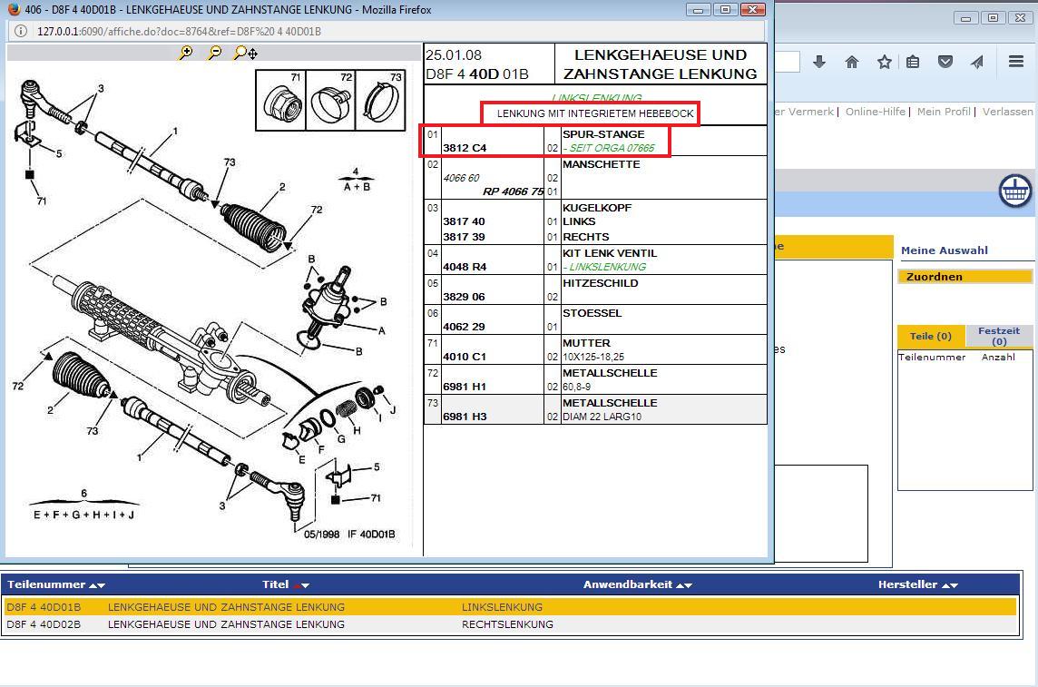

was meine alte Service Box Kopie ausspuckt zum Thema 3812A9 und 3812C4 :
Der Dateianhang 3812C4.jpg existiert nicht mehr.
könnte man meinen es hängt an der Orga-Nr.

dann werde ich es so machen das ich den ölwechsel vorziehe und bei der gelegenheit schaue ob ich einen hebebock habe oder nicht.
anhand der zeichnung wird man das ja wohl erkennen können.

Bei meinem PH1-306er Cabrio ist der Servozylinder ganz deulich und leicht erkennbar hintert dem Lenkgetriebe montiert, wird aber oft als "Lenkungsdämpfer" fehl-erkannt.. (Es sind auch noch Fetzen der ehemals schützenden Plastiktüte erkennbar. :D )
Die Lenkung mit "integriertem Hebebock" dürfte diesen Zylinder nicht haben und vom Gehäuse her entsprechend "dicker"sein, weil "integriert".
Ich hatte den 406 in PL24 mit der FIN aufgerufen, die ORGA wird dann entsprechend automatisch berücksichtigt, soweit sie im Datensatz hinterlegt ist.
