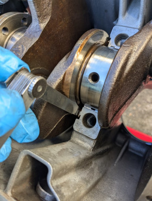

von frank_34 » Sa 28.12.24 15:18
Hallo zusammen,
bin wieder dabei. Heute stand die Kurbelwelle an. Alles soweit prima. Ich bekomme allerdings das Axialspiel nicht hin.
Wenn eine Seite 0,10 dann die andere Seite nicht einmal 0.05.
Der Wert soll ja zwischen 0,07-0,27 liegen.
0,05 bekomme ich von beiden Seiten hin.
Brauche ich neue Übergroesse-Halbscheiben?
Es ist herrlich, wenn man die Fachbegriffe kennt, danke noch einmal an Obelix für das Buch!
Oder ist 0,05 von beiden Seiten ok?

von frank_34 » Sa 28.12.24 19:22
...ach..oder habe ich es falsch verstanden und es muss nur von der einen Seiten einen Abstand von 0,007-0... geben? Im Buch ist nur ein Pfeil...Danke BG
Kris
- Urgestein
- Beiträge: 16144
von Kris » Sa 28.12.24 22:35
Yoa, das Spiel in Summe ist gemeint. Die Kurbelwelle ist ja axial verschiebbar, insofern entweder beide Werte zusammen addieren oder die KW auf Anschlag schieben und nur eine Seite messen.
frank_34
- ATU-Tuner
- Beiträge: 64
- Registriert: Mi 11.01.23 19:57
von frank_34 » So 29.12.24 09:34
Super! ich danke Dir. BG

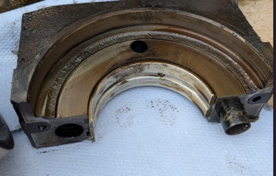

noch eine Frage: ich habe folgendes gekauft: Glyco H1074/5 STD Kurbelwellenlager
5 sind mit der "Rille" und 5 sind "glatt".
Gestern habe ich die 5 mit Rille verbaut und die Welle "draufgelegt" - prima soweit.
Jetzt habe ich bemerkt, dass beim damaligen Abbau auch 2 mit Rille auf der Seite der Halterungen verwendet worden sind.
Ist das jetzt eine Weiterentwicklung, dass man an den "Halterungen" auch nur die "glatten" verwenden kann oder habe ich da was falsches bestellt? Danke!! BG

von frank_34 » So 29.12.24 14:57
...hier noch ein Foto von damals:
dieses Kurbenwellenlager habe ich nicht mehr - nur noch "glatt" - ist das nun relevant oder nicht? hmm....
obelix
- Administrator
- Beiträge: 19453
- Postleitzahl: 71640
- Wohnort: Ludwigsburg
von obelix » So 29.12.24 15:36
Je 5 (glatt/gerillt) ist korrekt.
