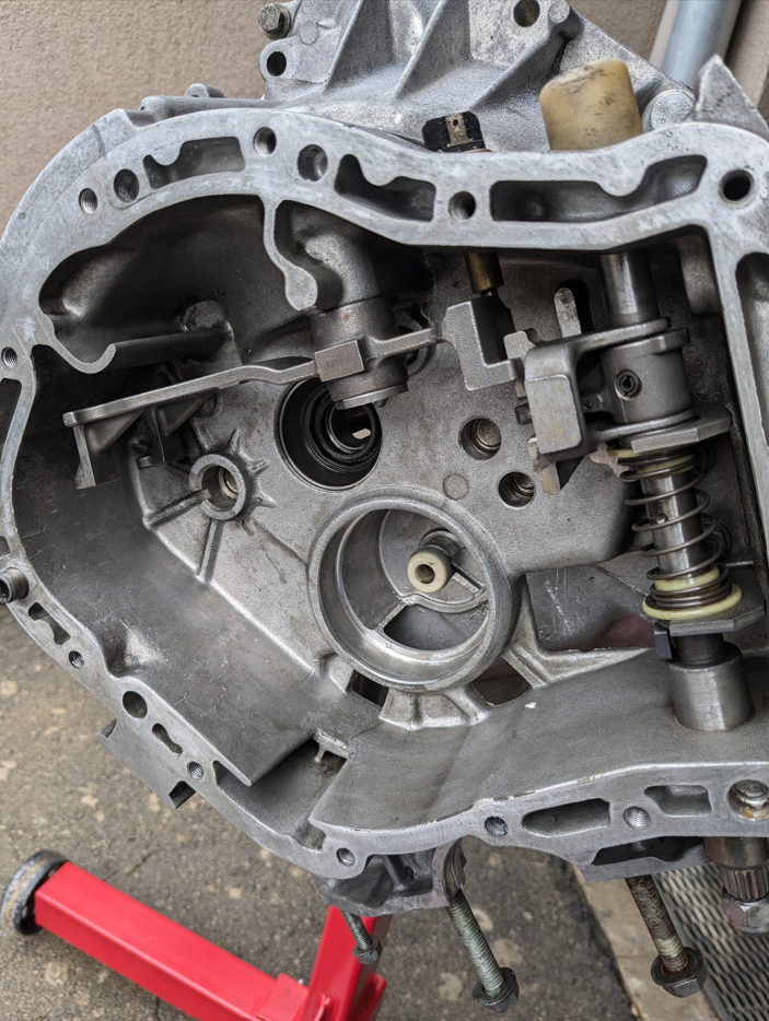

ok, irgendwie habe ich ein schlechtes Gewissen erhalten - nach dem Feedback hier. Habe es heute komplett zerlegt. Das Gehäuse mit Kaltreiniger eingesprüht und anschließend Wasserstrahl. Damit alles trocken wird, mit Heissluftfoehn auf Temperatur gebracht. Bin sehr zufrieden! Anschließend habe ich es mit Getriebeöl eingepinselt - -das Bild ist vor der "Einpinselung".

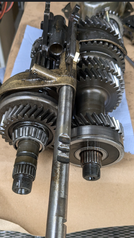

Morgen geht es hiermit weiter:

so, alles erfolgreich ausgeführt. Zusammengebaut und eingeölt. Falls jemandem etwas gravierendes auffällt auf den Bildern, so bitte mitteilen.
Aktuell geht der Rückwärtsgang schwer rein aber das liegt daran, dass die eine Stange noch nicht fixiert ist. Wenn ich diese nach oben schiebe, geht alles wunderbar. Das Loch im Deckel legt ja die Position fest, so ist meine Vermutung. Das Ganze macht uns verdammt viel Spaß. Super.
Was auch aufgefallen ist, wie schnell sich der Rost absetzt. Über Nacht sind leichte spuren auf den Zahnrädern erkennbar. Habe es jetzt nicht behandelt. Hoffe, das Öl genügt. Übrigens: wieviel Getriebeöl brauch ich nachher? BG
