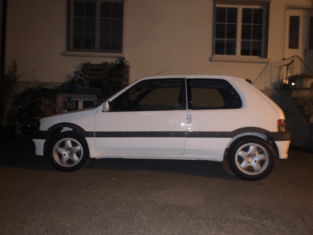

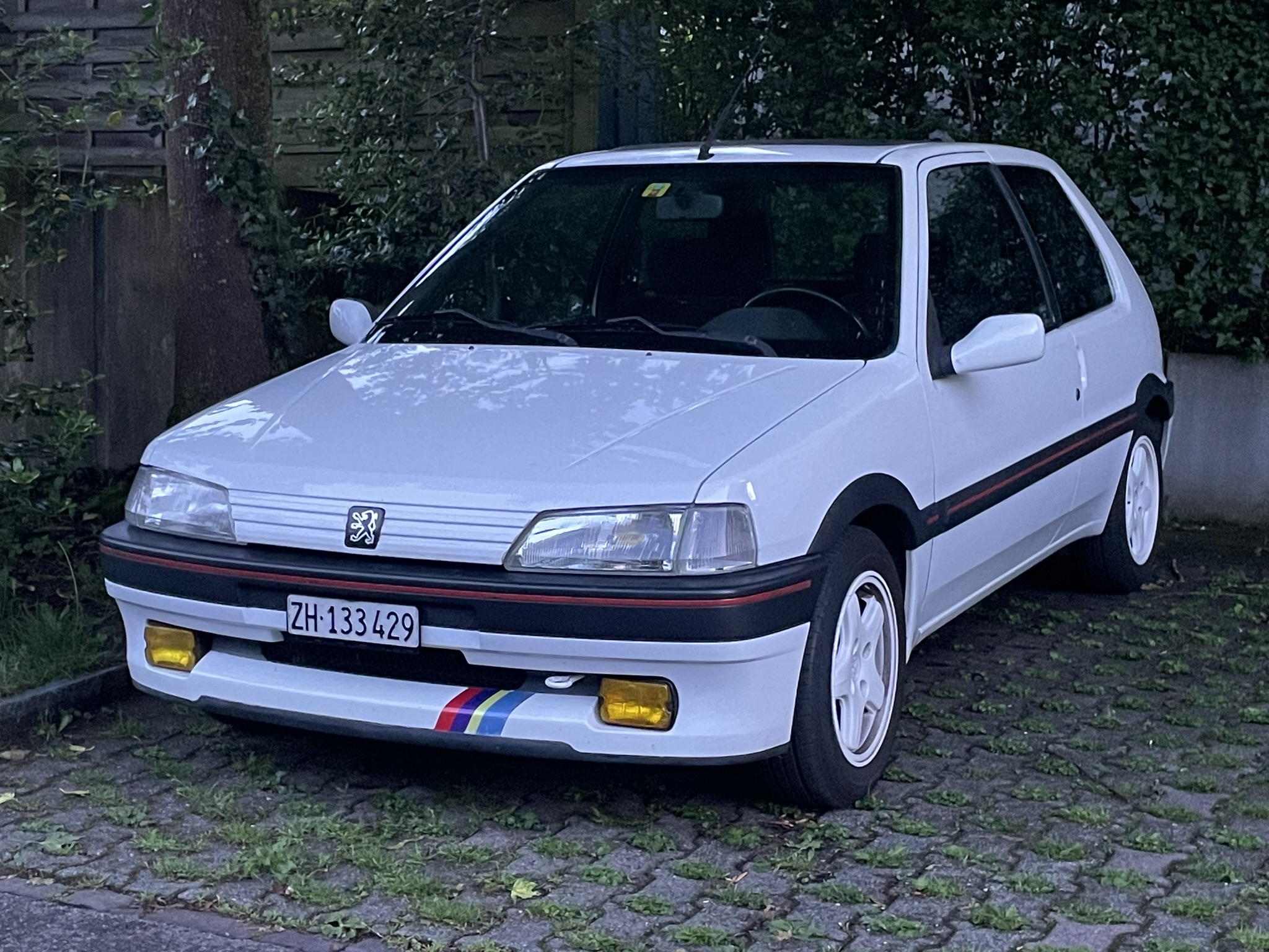

Ich habe mir vor kanpp zwei Jahren als Erstwagen einen 106 Xsi gekauft. So sah er damals aus: https://www.ricardo.ch/de/a/peugeot-106 ... fullscreen. Seitdem habe ich 15.000 km damit gemacht und ihn technisch und optisch nach meinen Möglichkeiten verbessert.
Nun habe ich günstige, in weiss neu lakierte, originale Felgen gefunden und bin grundsätzlich sehr glücklich mit dem Auto. Das einzige, was ich aktuell vermisse, ist eine Tieferlegung.

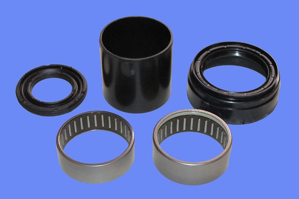

Spannend wirds an der Hinterachse. Ich hab erst einen 106 gemacht, das ist ordentlich ausgeartet. Zumal der Hobel auch etwas verbaut ist an der Achse. Man kommt ned so schön dran wie an den 205 oder 306. Gebraucht werden auf jeden Fall neue Lagersätze für die Schwingarme, empfehlen würde ich auch die Gummis der Traversenhalterung. Das Zeuch ist alt und ausgenudelt, das lohnt sich, wenn man eh schon dabei ist, die Nadellager geben sowieso auf und verschleissen, wenn man die jetzt noch anfasst und sie sich quasi neu einlaufen müssen, hast ned lang Spass daran und Du zerlegst die Achse wieder.

Und das die Nadellager, das ist der Satz für eine Seite
