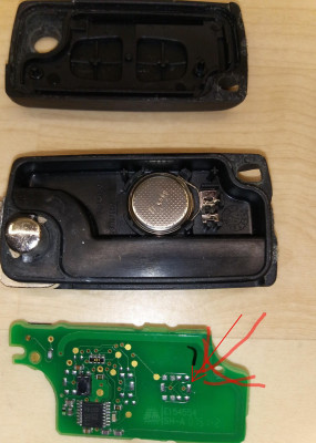

du hast hier gute beiträge bekommen, trotzdem glaube ich hier liegt immer noch ein missverständnis vor.
das was du da auf dem bild eingekritzelt hast ist der taster/schalter. der liegt unter der gummikappe und wird beim drücken betätigt, hat zwar auch einen schwarzen nöppel ist aber KEIN transponder.
und ein neues schlüsselgehäuse wird NIE mit transponder geliefert. weil es keinen universaltransponder gibt.
evtl. hast du ja den originaltransponder beim zerlegen des schlüssels verloren und der wurde dann vom heulbesen (staubsauger) inhaliert?

Mich beschleicht so langsam das Gefühl, dass hier von 2 unterschiedlichen Gehäusen gesprochen wird.
2-Taster und 3-Taster. Vergleicht man die hier im Faden gezeigten Bilder, werden ganz offensichtliche Unterschiede sichtbar. Der 2-Taster hat ne Aussparung für den von Oxas gezeigte Transponder, das fehlt bei dem anderen Gehäuse.
Evtl. wäre es zielführend, mal alles auf Null zu stellen und der TE zeigt nochmal Detailbilder SEINES Originalschlüssels in allen Ansichten und dann separat das selbe vom neuen Gehäuse. Sonst reden wir hier noch zu Heiligabend rum ohne Ergebnis:-)

Es gibt 2 Tasten und 3 Tasten Klapp Funk Schlüssel ich hab 2 Tasten Klapp Funk Schlüssel :ohoh:
So sieht mein Original 2 Tasten Klapp Funk Schlüssel aus siehe Bild der Schlüssel Funk Fernbedienung funktioniert leider nicht mehr :heul:

Scheinbar gibt es bei neueren Funkschlüssel oder es sind nachgebaute, keinen losen Transponder-chip mehr. Sondern einen nicht gekapselten, der auf der Rückseite der Platine fest gelötet ist. Dann lass ihn doch von Peugeot programmieren, oder knipse den alten ab programmierten ab und kleb ihn ins neue Gehäuse.

mach doch noch ein bild von der anderen seite der platine (das grüne teil). mir scheint dort ist der transponder aufgelötet.
ich kannte bis jetzt auch nur transponder die einfach zu wechseln sind.
der müßte natürlich auf die neue platine drauf, sonst startet der motor nicht.
