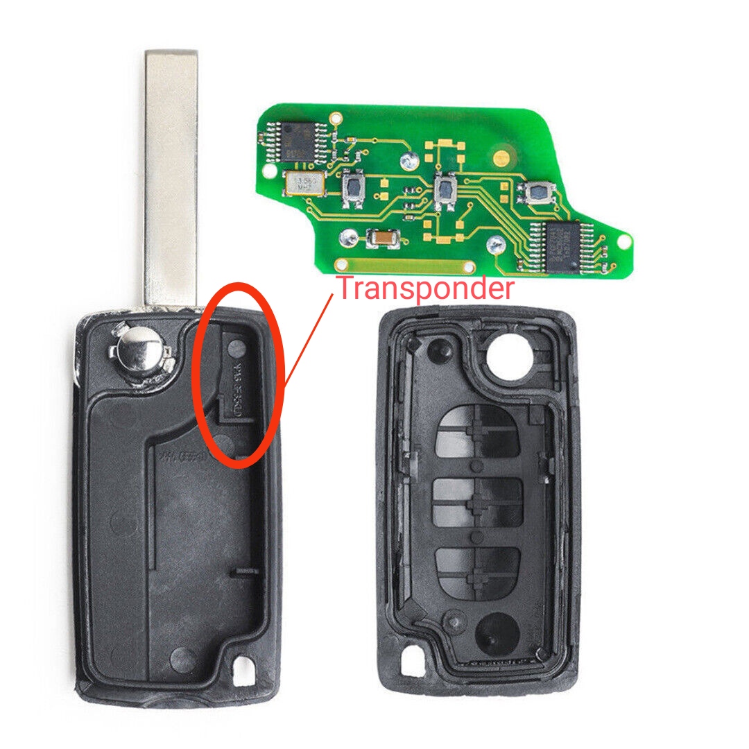

von Oxas » Mo 20.11.23 22:52
So sieht der Transponder aus, ohne Transponder bleibt die WFS aktiv und der Motor startet nicht.

von superPeugeot » Di 21.11.23 15:08
Leider sieht man das Bild von Transponder nicht
Kann da irgend was selber machen damit mit Auto Funk Schlüssel Fernbedienung wieder funktioniert?

von Oxas » Di 21.11.23 23:10
Also ich sehe da ganz viele Transponder, so einer ist in deinem Schlüssel drinn.
