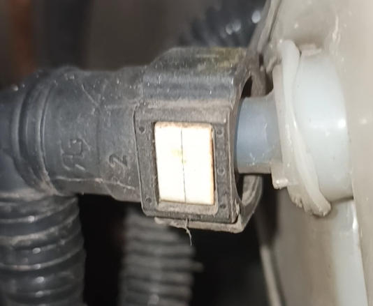

bei meinem 407sw HDi 2.0 Bj2005 wird ein leerer DPF-Additivbehälter gemeldet. Nun blicke ich aber nicht mehr so richtig durch. Laut Internet soll man nach der Farbe des Steckers gehen (ist bei mir weiss -> DPX 42), aber in vielen Listen steht das wäre nur bis Bj. 2002 verwendet worden (da gabs den 407 ja noch nicht).
Was stimmt denn nun?

Die Farbe des Steckanschlusses der Schnittstelle zum Befüllen ist zur Bestimmung des empfohlenen Additivs nicht ausreichend.
Das empfohlene Additiv kann nur über die Organummer des Fahrzeugs genau bestimmt werden.
Um die Organummer des Fahrzeugs genau zu bestimmen, Fahrgestell Nr. angeben !

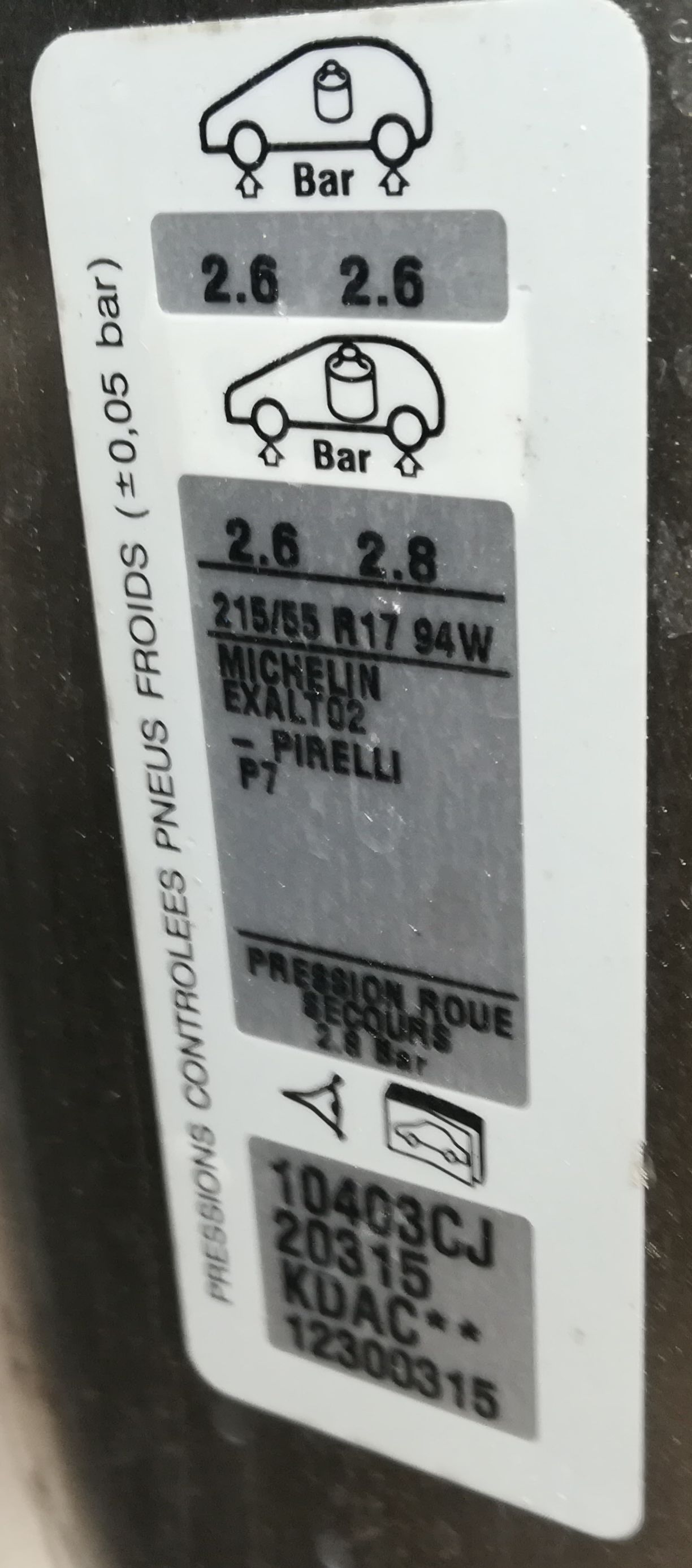

10403 (3.5.2005 passt bei Erstzulassung 7/2005) dürfte das dann ja sein, richtig? Kannst du das bestätigen? Fahrzeug-Identifizierungsnummer (FIN/VIN) wäre VF36 ERHRH 2127 8450.

Emma65
Beiträge: 560
Re: Peugeot 407 DPF Additiv auffüllen - welches?
Beitrag von Emma65 » Fr 01.09.23 18:31
Eolys 176
