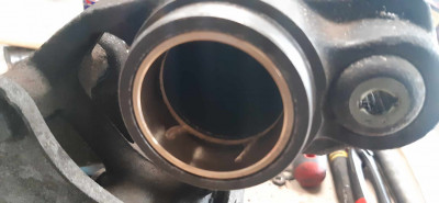

Ich habe jetzt 2 Achsen auf Gleitlager umgebaut, hat prima funktioniert. da machen dann auch die Schmiernippel Sinn.

TU5JP hat geschrieben:
So 13.08.23 20:13
Zeig mal...

Beitrag von TU5JP » Mo 14.08.23 04:35
Ich schau heute Mittag mal, ob ich die Fotos finde ;-)

Eins hab ich gefunden, sorry für die schlechte Quali.
LG
