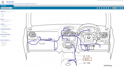

Und die nächste Frage kommt auf. Wie finde ich die "Massepunkte"? Speziell "MC30" ...
- ADAC-Fan
- Beiträge: 570
von Emma65 » Fr 09.06.23 21:27
Bitte schön.

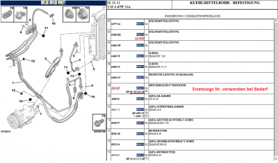

Aber ich meinte den Druckregler finde ich auf dem Stromlaufplan nicht ...
- ADAC-Fan
- Beiträge: 570
von Emma65 » Sa 10.06.23 12:26
Druckregler ist auf dem Schaltplan manuelle Klimaanlage nicht vorhanden. Franzosen eben. Bei Schaltplan automatische Klimaanlage ist er vorhanden. Hast du aber nicht. Deshalb Explosionszeichnung mit Ersetzungsnummer.

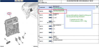

Verdächtige Bereich für mich ist sind die Schalteinheit - Sicherungskasten Motorraum oder die BSI - Zentralelektrikbox.
Teile Nr. von Deiner BSI ist 6580FQ.

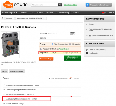

Mit dieser Nr. habe ich mal bei ECU Glaubitz gegoogelt und bin fündig geworden, siehe Anhang.
Ruf dort mal an und schildere Dein Fall. Frag die, was Du alles einschicken muss, um die BSI instandzusetzen-/überprüfen lassen.
Experten-Hotline
03583 554780 (8-18 Uhr)
https://ecu.de/peugeot/zentralelektroni ... 15381.html
PS: habe mit denen schon öfters zu tun gehabt. Sind sehr zuverlässig.
