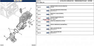

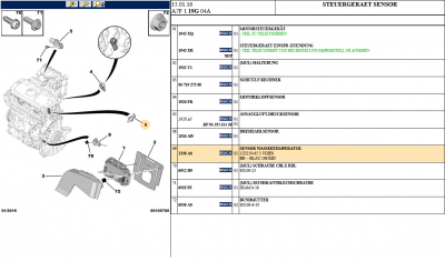

von Emma65 » Do 02.02.23 18:45
Laut Teile Katalog hat er 2 Temperaturfühler. 1x blauer und 1x grüner.
Grüner Kühlmitteltemperaturfühler sitzt in der Regel auf dem Thermostatgehäuse. Dieser ist oftmals, wie schon beschrieben, intern undicht.
Blauer Kühlmitteltemperaturfühler sitzt in der Regel am Zylinderkopf (wenn vorhanden ?). Diese sind für die Anzeige im Kombiinstrument dann zuständig.
