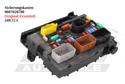

Es gibt 5 verschiedene 1.6 HDI Motoren im 308.
Fazit : Fahrgestellnummer mit angeben
"Vermuteter" Verdacht: Fehler Stromversorgung
Den Zustand aller Sicherungen in der Motorschalteinheit prüfen lassen.
Den Zustand von allen Massepunkten im Motorraum kontrollieren lassen.
Den Zustand und den Anzug der Bordnetzbatterieklemmen kontrollieren lassen.
Sollte das alles OK sein, Motorschalteinheit ersetzen lassen und ausprobieren.

Danke, war genau der Fehler - Kurzschluss? - im Sicherungskasten. Ausgetauscht und alles wieder gut.
