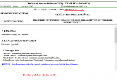

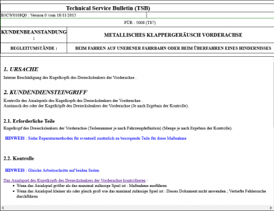

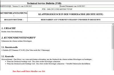

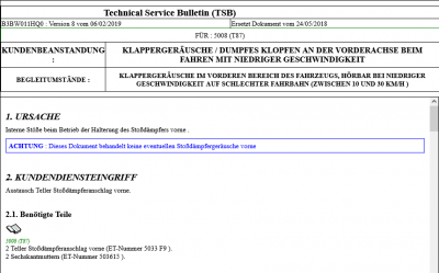

Bekannte Propleme siehe Anhang.
Freie Werkstatt gewesen ???
Emma65
Beiträge: 560
Re: 5008 - Geräusche von der Vorderachse
Beitrag von Emma65 » Fr 01.07.22 21:14
Nachtrag.
