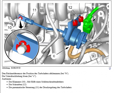

Ich fahre einen 207cc 1.6 hdi.
Ich hatte ein Problem mit meinem Turbolader, dieser leckte durch mangelnde Wartung (Vorgänger) sehr stark Öl ( Funktion gegeben). Es wurde einfach ein generalüberholter lader eingebaut( privat) ! Dann fingen die Probleme an! Er machte erst Druck ab 2400 Umdrehungen, also dreht ein Kumpel von mir an der Druckdose rum und Siehe da scheisse ist. Er merkte sich keine Umdrehungen oder die Länge des Gestänges nun hat der Wagen keine Leistung mehr!
Frage lautet! kann mir jemand die Länge der Unterdruckdosenstange sagen? Muss nur erstmal ungefähr sein. Am besten wäre natürlich ein Bild.

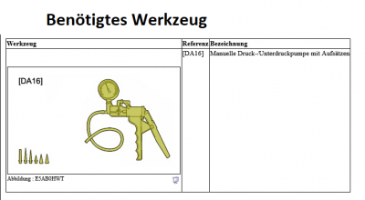

Ja das man da nicht dran einschraubt ist mir nun auch bekannt, darum ja der Forum Beitrag von mir!
Falls jemand so ein Auto hat könnte er ja mal für mich messen!
Hier meine Bilder und Maße

Beitrag von Chucky » So 22.05.22 20:19
Hier!
