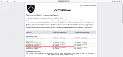

Hallo zusammen
Bei meinem Peugeot 206 1.6xs Jg 2000 88Ps wurde laut Scheckheft der Zahnriemen 2014 vor 20000km gewechselt. Kann ich da noch beruhigt fahren?

Emma65
Beiträge: 560
Re: Zahnriemen Peugeot 206 1.6xs Jg 2000
Beitrag von Emma65 » Fr 04.02.22 19:01
Bitte schön.
